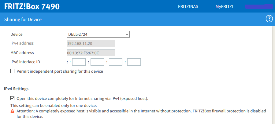

Voor specifieke toepassingen (vb VPN naar thuis) kan je op de Fritz!Box de nodige poorten openzetten naar de Open-WRT router, of deze in "exposed host" (DMZ) zetten ?

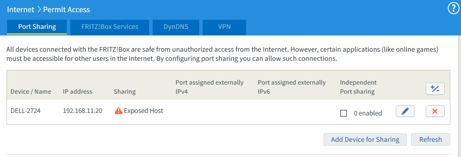

Toch wel ...
Ga naar Internet > Permit Access > Port Sharing en druk op "Add Device for Sharing"
In het volgende scherm kan je het "Device " selecteren uit de drop-down lijst. Selecteer hier jouw DD-WRT Router.
Onder IPv4 settings een vinkje zetten bij "Open this device completely for Internet sharing via IPv4 (exposed host)".
Best de WAN van jouw DD-WRT een vast IP adres geven (buiten de DHCP range van de Fritz!Box, ofwel het IP vast zetten in de "Network Settings" van de Fritz!Box (om te vermijden dat de router na een reboot van jouw systeem een willekeurig ander IPv4 adres krijgt).
[screenshot is een fictief voorbeeld]

Heb ik gedaan, bedankt! :banana:
