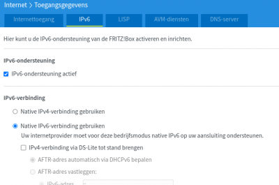

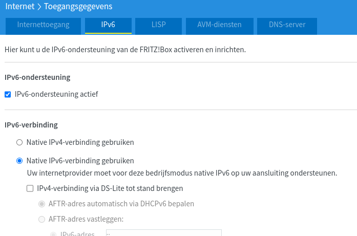

Op niveau van de Fritzbox kun je IPv6 inschakelen of terug uitschakelen, voor zover het actief is op uw EDpnet-lijn.
Dat moet je eerst inschakelen bij EDPnet;
https://www.edpnet.be/nl/support/instal ... -ipv6.html
Als dat actief is heb je nog steeds IPv4 beschikbaar. Je hebt gewoon IPv4 en ook tegelijk IPv6 beschikbaar. Indien gewenst kun je dan IPv6 ondersteuning terug uitschakelen op de Fritzbox en dan heb je terug enkel IPv4.
