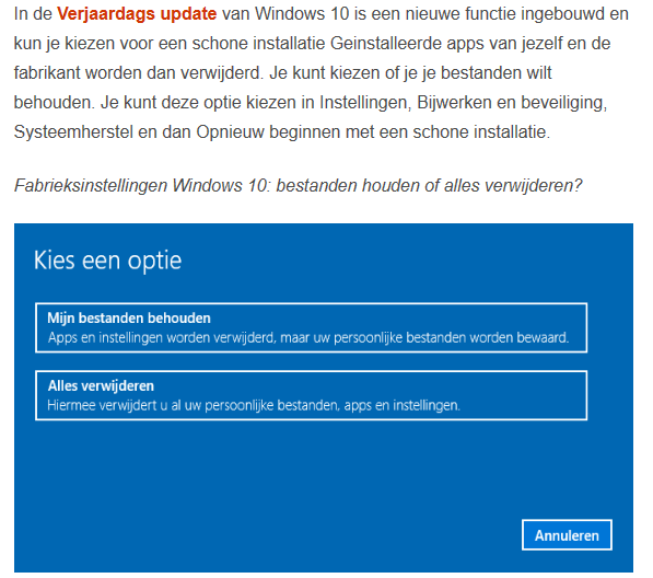

Kun je niet beter de bestaande Windows installatie terugzetten naar fabrieksinstellingen. Dan heb je hetzelfde resultaat en dan moet je geen nieuwe installatie doen.

Als je graag de bloatware van de fabrikant wil behouden en daarna nog alle updates wil doen kan je idd beter via die weg alles herstellen

iceke schreef: bloatware van de fabrikant wil behouden
Ik denk dat dat een misverstand is. In de beschrijving staat "Geinstalleerde apps van jezelf en de fabrikant worden dan verwijderd.
De enkele keren dat ik dat ooit gedaan heb, was de bloatware van de fabrikant netjes verwijderd.
