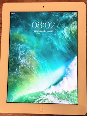

Wat is jullie advies in deze situatie:
Voor de zoveelste keer is de ipad tegen de grond gegaan en die heeft lang standgehouden. Helaas tot vandaag, nu is het volledige touchscreen gebarsten. De LCD en werking van de touchscreen is nog ok en de screenprotector houdt alles nog aan elkaar.
Reparatieservices voor het vervangen van de touchscreen (zonder de lcd) kosten 70,- 89,- 129,- EUR. Als er goede reparatieservices in de regio Dendermonde en/of Aalst zijn, tips altijd welkom.
Een DIY reparatiekit met touchscreen en homebutton zit rond de 20-30 EUR, met als risico dat het niet goed lukt en ook de LCD of het toestel naar de maan gaat.
Een refurbished toestel uit de UK zit rond de 150 EUR
Een nieuwe Ipad 2018 zit op 329,- EUR
De Ipad 4 wordt ook al niet meer ondersteund door Apple en hoe langer hoe meer zullen er apps niet meer bij te werken zijn, of niet meer geinstalleerd kunnen worden.

Gewoon ter info, de diy (redelijk) reparatie is goed gelukt.
Ifixit video’s en dergelijke zijn handige hulpmiddelen.
Voor wie het wil proberen, bestel meteen een volledige set voor de touchscreen, inclusief bezel en touch homeknop en kijk ook na of er een (3M) kleefstrook voorzien is of bijgeleverd.
Natuurlijk te geweldig aan de slag gegaan en toen is de lcd gesneuveld. Waarschijnlijk tussen het lostrekken van de gebarsten touchscreen. Gelukkig kosten die lcd’s geen fortuin. Leuke ervaring maar of ik het elke dag zou doen is wat anders.

'om uit te leren': kwaliteit van namaak lcd's is gewoon slecht. Als je orginele onderdelen zou hebben past het uit mijn ervaring gewoon netjes in elkaar. Maar die namaak is niet 100% exact de juiste maat waardoor je soms moet gaan duwen. En als je verkeerd op een lcd duwt is ofwel de lcd zelf ofwel het glas kapot. (tip: best nooit duwen, altijd eerst kijken of er niets verkeerd zit. Mocht je toch moeten duwen. Duw niet op de randen)
Ik heb het al meerdere malen 'verkeerd' gedaan maar het blijft gebeuren aangezien het gewoon niet exact wilt passen. Als je 1 onderdeel vervangt door namaak valt het meestal wel mee. Maar frame + scherm is een slechte combinatie.
Berichten: 6048
De hoek was ingedeukt, het had niks met de pasfactor te maken maar met onvoorzichtig aanbrengen + de hoek waar het op gevallen is niet eerst in orde zetten. Komt daar nog bij dat originele onderdelen voor Apple verkrijgen wishfull thinking is, met de kwaliteit was alleszins niks mis. Nadien het deukje weggetikt en een nieuw geplaatst, fits like a glove. Het scherm zelf werd overigens niet vervangen, geen idee meer welke versie van iPad het was tis al een paar jaar geleden.
