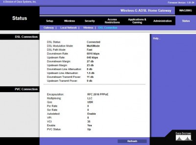

Sinds enkele dagen haal ik nog maar 50% van m'n bandbreedte (tss 500-600Kb/sec) voorheen was dit steeds tss de 950-1100kb/sec.
De pagina om een ticket aan te maken werkt niet meer en ik hing zaterdag een dikke 30min aan de lijn maar kreeg enkel "onze medewerkers zijn nog steeds in gesprek"
Oftewel is er iets mis met m'n lijn of misschien is er een probleempje met Dommel.
Ik heb al eens ge-googled op 'lijnwaardes' maar ik geraak er niet echt wijs uit.
Kan je uit de screenshot opmaken of m'n lijn (of misschien de router) naar de haaien is of dat er iemand bij Dommel iets moet aanpassen ?

bonkie schreef:Sinds enkele dagen haal ik nog maar 50% van m'n bandbreedte (tss 500-600Kb/sec) voorheen was dit steeds tss de 950-1100kb/sec.
Je bedoelt waarschijnlijk 6 Mbit/s (6.000 kbps), waar dat je vroeger 12 Mbps (12.000 kbit/s) had?
bonkie schreef:Kan je uit de screenshot opmaken of m'n lijn (of misschien de router) naar de haaien is of dat er iemand bij Dommel iets moet aanpassen ?
Je lijnwaarden zien er perfect uit.
  • Met een downstream line attenuation van slechts 8dB zit je op minder dan 600meter van de centrale (of ROP?), en kan je gemakkelijk 12 Mbps halen (eigenlijk veel meer, maar 12 Mbps is waarschijnlijk het maximum dat ze op ADSL2+ geven ...).
  • Met een downstream SNR van 27 dB is er nog veel "marge" om te verhogen.
Alléén Dommel kan weten waarom je nu plots op een lager profiel zit.
Misschien modem eens herstarten?

Ik zou de topicstarter is aanraden een test te doen, ik gok dat die misschien is overgezet van een lex lijn naar een local lijn op de rop en dat proximus wacht tot ze die klant migreren naar VDSL2.

Tomsworld schreef:Ik zou de topicstarter is aanraden een test te doen, ik gok dat die misschien is overgezet van een lex lijn naar een local lijn op de rop en dat proximus wacht tot ze die klant migreren naar VDSL2.
Welke test bedoel je juist ?
Misschien is dit het juiste moment om over te schakelen naar een VDSL, ik heb dat een tijdje geleden gevraagd in de proximuswinkel maar daar vertelde ze me dat ik dan 10 dagen zonder internet zou zitten, daarmee dat ik de boot nog even afhield.
bedankt voor de reactie nu ben ik eigenlijk gerust dat er niets mis is met m'n lijn.
