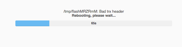

ik krijg deze melding
2 x opnieuw gedownload en telkens klopte de SHA256 signatures,
ik haal ze hier vandaan https://asuswrt.lostrealm.ca/download

Hoe ben je verbonden? Via kabel of wifi?

De wiki van het Merlin project maakt ook melding dat je een bepaalde firmware-minimumversie moet hebben om naar recente versies te kunnen upgraden omwille van wijzigingen in de partietiegroottes...
Ik weet natuurlijk niet welke versie je nu draait, maar dat kan je alvast ook checken.

charlez schreef:Hoe ben je verbonden? Via kabel of wifi?
met een utp kabel naar het stopcontact. powerline
serialchiller schreef: De wiki van het Merlin project maakt ook melding dat je een bepaalde firmware-minimumversie moet hebben om naar recente versies te kunnen upgraden omwille van wijzigingen in de partietiegroottes...
huidige firmware is van advanced tomato versie Version 3.5-140 al een jaar oud en nog geen update daarna uitgekomen. Wilde gewoon eens updaten, niet dat er iets ontbrak of zo aan de huidige firmware

Dan zou het best kunnen dat je dat wiki-artikel eens moet bekijken om eerst die merlin-versie die die partitionering aanpast te installeren vooraleer je naar de meest recente kan. In het ergste geval moet je eerst terug naar stock-firmware.

teruggaan naar firmware version 3.0.0.4.384.45149 (dus geen 3d party) geeft idem error.
