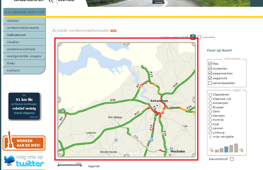

Ik heb met Openhab een mooie interface gemaakt om een aantal zaken te raadplegen, besturen.
Enkel een blik op de ochtendfile rond Antwerpen zou leuk zijn. Weet iemand of het mogelijk is om enkel het kadertje met de kaart te embedden in een (i)frame ?
Ik heb ook geen idee of volgende URL morgen nog zal werken maar dit is ingezoomd op mijn regio:
http://www.verkeerscentrum.be/verkeersi ... pDag%3D%3D
EDIT: zelf gevonden via andere website!
http://www.filebeeld.be/traffic/image?f ... =antwerpen
