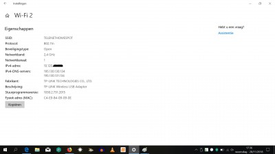

Ik had eerst een zwarte modem van Telenet waar er een probleem mee was op 5 Ghz. Die mocht je instellen op gelijk welk kanaal enkele uren later of 24 u later stond die terug op kan 36. Telenet gebeld en van alles en nog wat geprobeerd en iemand van Telenet heeft ook pogingen gedaan niks hielp het probleem bleef bestaan.
Tot er iemand bij Telenet zelf zei dat die Zwarte Modem vaak een probleem hebben en dat 5 Ghz bleek ook een van die problemen te zijn. En ik kon gratis men modem gaan omruilen voor een Witte Modem. Nu blijft het kanaal op 5 Ghz dus wel staat maw die is vast geplakt.
Maar daar gaat mijn probleem niet over , maar dat gaat wel over Telenet Home Spot. Op de zwarte modem zag ik mijn eigen home spot met een sterk signaal wat te verklaren is omdat de laptop (woonkamer) 5 m van de modem staat want die staat op de zolder. En ik dacht dat dit verlopen van dat 5 Ghz kanaal wel op te lossen was door de modem een 10 tal uur zonder spanning te zeggen (lag toch in bed te slapen) en toen de modem uit stond. Heb ik verder zitten surfen via een telenet homespot hier uit de straat waar is net op kan en soms niet want dat signaal is op randje. Maar het lukt wel alleen de snelheid is dan te laag om dat het signaal te zwak is.
En nu komt het probleem. De volgende morgen start ik de modem terug op en alles werkt als normaal. Alléén zag ik plots mijn eigen telenet home spot niet meer. Dat was dus bij de vorige Zwarte modem het geval. De andere modem die Witte dus die nu gebruik. Is dit nog altijd steeds het zelfde géén telenet home spot van me zelf te zien. Rarara hoe kan dit ?
Ik heb zeker een 5 a 7 telefoons gepleegd met Telenet en daar konden ze me niet helpen en ze begrepen blijkbaar ook niet echt goed, wat mijn probleem is en vonden zelfs dat ik een probleem aan het maken was. Waar er volgens hen er totaal géén probleem zou zijn. Ik heb me kalmte bewaard want in een woede bui uitbarsten dat geeft totaal géén zin. Want dan krijg je nog en groter probleem, maar van binnen was i best wel kwaad omdat ik niet ernstig genomen werd en ik stond wel op het punt om echt door het lint te gaan en men woede niet onder stoelen of banken te steken. Maar ik wil blijven zoeken naar een mogelijke oorzaak zo koppig ben ik dan wel. En ik heb op enkele kleine uitzonderingen na al altijd zéér goeie ervaring met de help desk van Telenet en zelfs vak hele goeie gesprekken voeren als het echt kalm. Want dan kan dat wel als het druk is dus niet en dat zeggen ze vaak ook.
Maar vandaag weer eens naar Telenet gebeld en terug heel het verhaal uit gelegd (waar ik stilaan moe van begin te worden) en ze weten het blijkbaar dus ook niet wat dit probleem zou kunnen zijn ? En ik heb zowat het hele internet afgeschuimd naar info maar nergens iets te vinden wat op mijn probleem aangaat. Daarom heb ik me dan hier maar komen aanmelden en wie weet zit er hier iemand die dan misschien wel een verklaring heeft voor het probleem waarmee ik te kampen heb ? Niet dat het zo vreselijk van belang is , maar soms is het handig als je eens een test wil doen. Want dat bv niet kan met je eigen ip adres , maar dan wel via home spot wel lukt omdat je dan een ander ip adres hebt. En nee daar moet niks verdacht achter gezocht worden want er is niks mis mee. Het gaat gewoon om een ander ip adres te hebben als je iets wil testen bv in je eigen netwerk of zo en nog enkele dingen.
Dus de vraag is of er hier iemand weet of een verklaring heeft waarom ik plots men eigen telenet home spot niet meer kan zien , nadat ik men modem had uit gezet (zonder stroom) en verder ben gaan surfen via een hom spot kanaal van een andere telenet klant enkele huizen verder in mij eigen straat ?

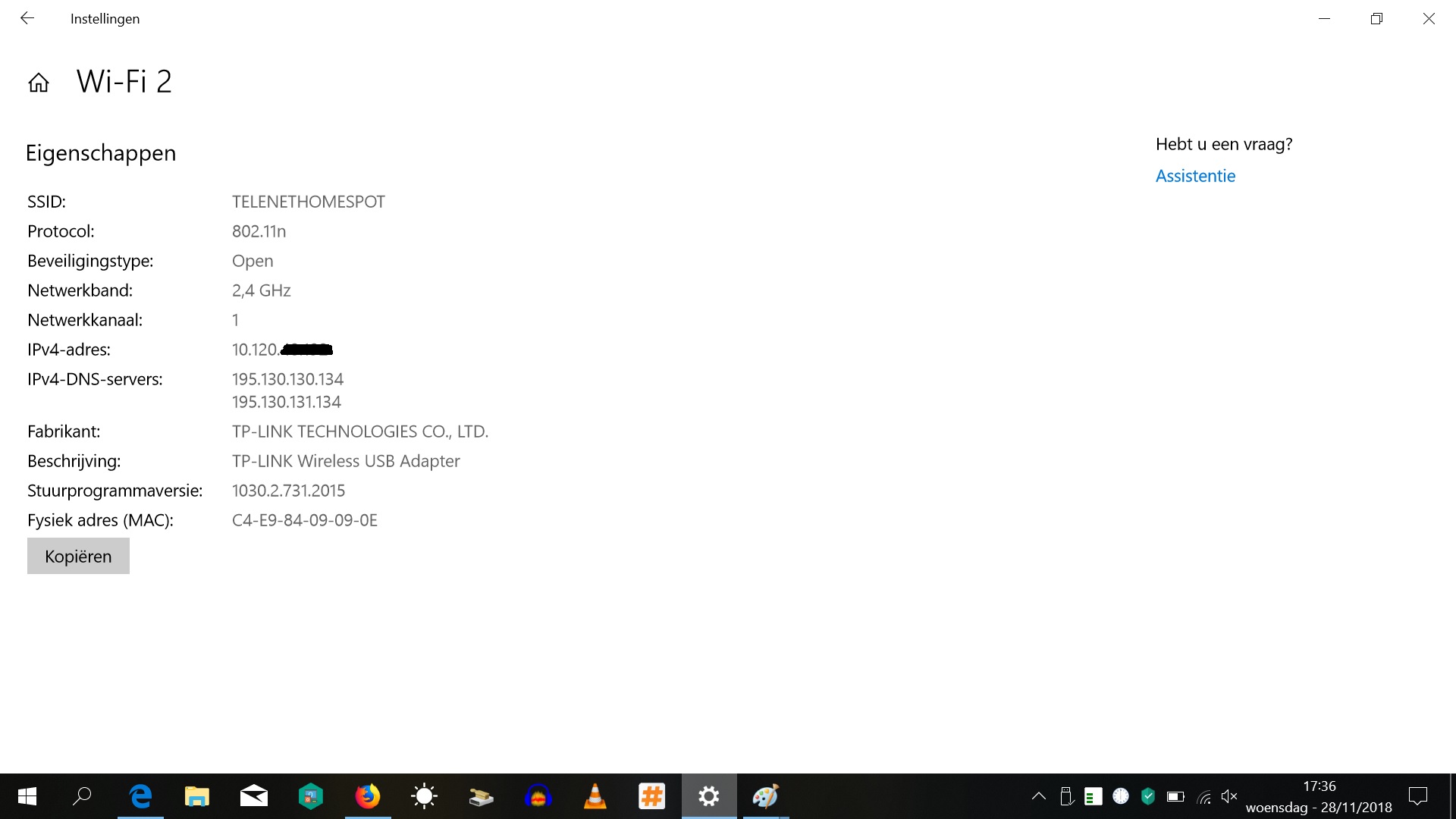

Ha ja zo kijk daar heb ik zeker iets aan. Maar ik heb een een test gedaan en in WiFi Free kon ik niet inloggen. Maar in elk geval bedankt want nu weet ik dat andere klanten zoals ik het zelfde voor hebben. Dit is helder om te zien. :idea:
Home spot uit gezet op de modem en zeker enkele uren en dat zet géén zoden aan de dijk het had ik wel verwacht. Maar heb het toch even getest. Het helpt dus totaal niks. En wat ik hier lees had ik ergens anders trouwens ook gelezen. Dat was op Netwerkers forum of zo iets ? Dat Home Spot dus nu WiFi Free zou moeten worden ? Alleen ik kan er niet op inloggen ik krijg een error. Er begint meer licht in de tunnel te komen , waarom krijgen we géén info van Telenet , of weten ze zelf het fijne er niet van. Ik denk dat ik hen eens ga bellen om dat verhaal te vertellen eens zien wat ze gaan zeggen ???

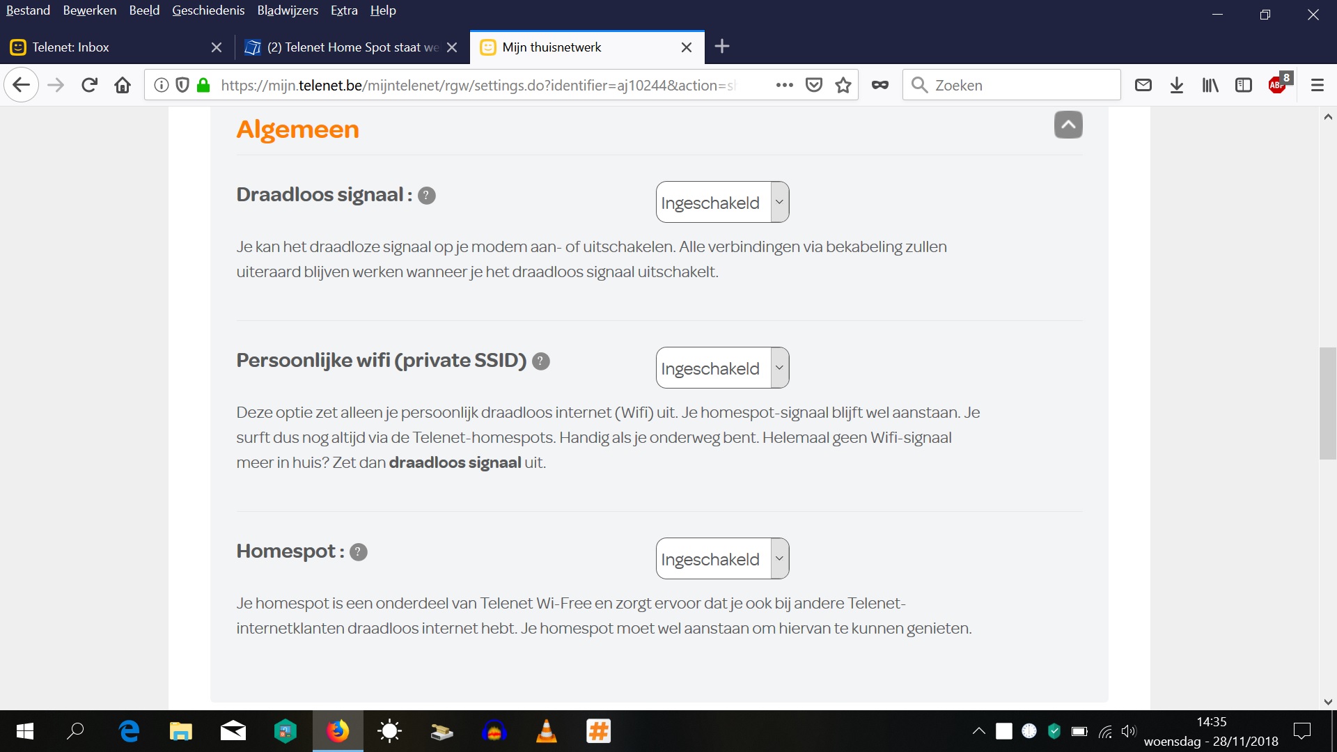

De vraag of ik al dan niet te ver ga is voor mij irrelevant. Het is zo dat als een klant zijn geld goed is dat de aanbieder van de service ook moet zorgen dat alles goed is. Is dit niet het geval dan scheelt er iets. En dus ben ik van oordeel dat er iets niet 100 % in orde is en dus ben ik persoonlijk van mening dat daar iets moet aan gedaan worden ? en daar zal ook iets aan veranderen wees gerust.
Kijk om te bewijzen dat alles " ingeschakeld " staat op Mijn Telent en in mijn modem instellingen. Ga ik hieronder daar een schermafbeelding van posten dan kan je dat met eigen ogen zien. In de hoop dat het nu wel 100 % duidelijk is ? Want nu heb ik van dit forum echt wel genoeg want ik voel me hier niet meer goed. Ik ga weg bedankt en tot ziens.

Herman58 schreef:Kijk om te bewijzen dat alles " ingeschakeld " staat op Mijn Telent en in mijn modem instellingen. Ga ik hieronder daar een schermafbeelding van posten dan kan je dat met eigen ogen zien. In de hoop dat het nu wel 100 % duidelijk is
Ja, het is mij 100% duidelijk dat jouw "Homespot" functie is ingeschakeld. Maar dat wisten we al :-) .
Zoals je met eigen ogen kan zien op jouw screenshot is "Homespot" een onderdeel van Telenet WiFree, en zorgt ervoor dat je ook bij andere Telenet klanten draadloos internet hebt.
De vraag (waarop je niet antwoordt) is nog eens: wat is jouw probleem?
  • - Zie je de SSID "Telenet WiFree" niet op je eigen modem?
    - Of heb je problemen om hierop in te loggen?
Als je jouw probleem niet omschrijft, kunnen we jammer genoeg niet helpen :-( .

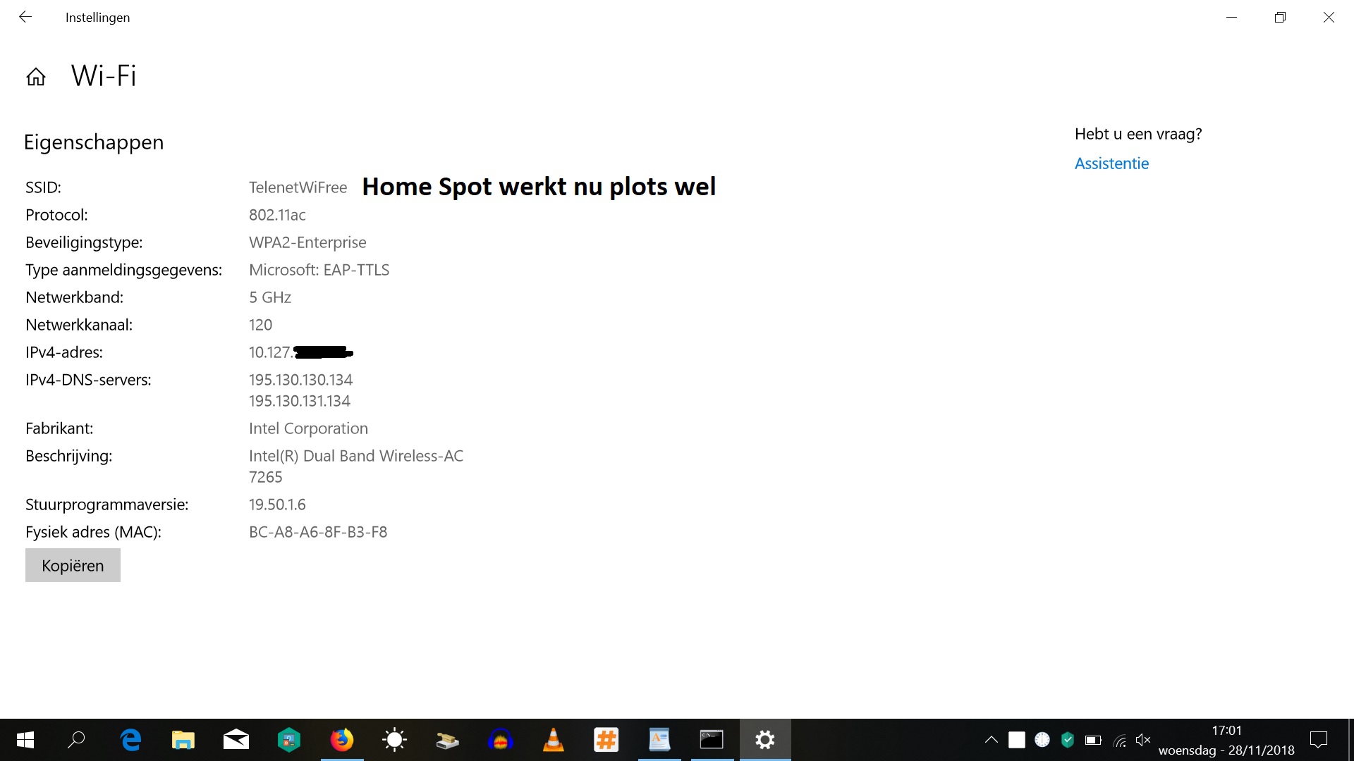

Ik heb geen iphonealleen een laptop van het merk Acer. En draai op windows 10 en firefox. Zal er nog 1x eens iets over schrijven. Maar jij kan mij ook niet verder helpen. Maar het is het volgende. Vorige maand werkte men Telenet Home Spot zoals het hoort maw 100 %. Maar omdat men 5 Ghz WiFi via de modem niet goed werkte. Wat was het probleem , die bleef niet vast geplakt staan op een vast kanaal , maar ging altijd gaan lopen terug naar kanaal 36. Dus ik stelde hem in op kanaal 100 en de volgende dag was die weer verdwenen. Ook al gebruikte ik 5 Ghz niet (en 2,4 Ghz ook niet) wil dat daarom nog zeggen dat het wel hoed dient te werken. Dus zocht ik eerst naar een oplossing en daarna zelfs samen met de help desk van Telent. Maar niks hielp tot er een medewerker zei " je hebt een zwarte modem " wat dat kunnen ze zien van bij Telenet zelf.
En die kan je gaan omruilen voor een zwarte modem. Zo gezegd zo gedaan , maar ik wilde tot even de laatste test doen en de zwarte modem zonder stroom zetten. Na een 8 tal uur of zo (want die stond uit terwijl ik lag de slapen) Dus de modem terug opgestart en alles werkte vlot maar Telenet Home Spot van men zelf was plots verdwenen. Terwijl ik toen die zonder stroom stond wel via een andere Telenet Home Spot in de straat ben gaan verder surfen. Ook al staat je modem uit (zonder stroom) dat maakt dus niks uit want je instellingen op mijn telenet moeten gewoon aan staan. Als je dat uit zet dan kan je ook niet op Telenet Home Spot inloggen.
De moraal van dit ellendige verhaal is dat ik die witte modem ben gaan ophalen. Daar heb ik géén enkel probleem mee want ik vermoed dat de snelheid van de verbinding zelfs beter en sneller is dan de zwarte modem. Want ik heb enkele testen gedaan met speed test en niet 1x maar 3x na elkaar om daar een gemiddelde uit te halen en ook op verschillende uren van de test gedaan en ik kan alleen maar een hogere snelheid vast stellen. Maar Telenet Home Spot werkt nog steeds niet. Ik bedoel mijn eigen Home Spot. En ik las een bericht van iemand op het forum " netwerkers " die met juist het zelfde probleem zit als ik voor heb. En daar werd ook gesproken over dat Home Spot nu zou veranderen in WiFi Free en dat je daar dan moet op gaan inloggen op ipv Home Spot maar dat werkt dus totaal niet. En ik weet zeker dat ik het juiste wachtwoord enz heb gebruikt. Aangezien ik géén Ihpone heb en bewust niet wil hebben , kan ik dus niet zien of dit dat dan wel lukt.

Nu blijkt het plots dan toc wel te werken. Want nu werk ik even via Home Spot en heb ik me kunnen inloggen via WiFi Free. Eerst lukt dat ook niet en kreeg ik een fout melding. En nu alleen het probleem (bijna het spreken niet waard) dat als ik me op de pagina home spot wil inloggen dat ik nu een fout melding te zien krijg. Dat heb ik al wel vaker mee gemaakt dat het eerst niet lukt en dan plots weer wel. Daar val ik niet echt over.
Hier uit blijkt dat telenet wifi free nu wel werkt en zou dus home spot moeten zijn ?
Dit is dan wel telenet home spot wel via extra wifi ant (veel te lang of niet jullie storen zich daar aan ik niet) want duidelijk zijn laat bij sommige mensen duidelijk te wensen over.
Als mijn telenet home spot niet aan staat in de modem instellingen van mijn telenet dan kan ik géén telent home spot gebruiken. En ik heb het bewijs geleverd dat het wel aan staat. Je zit over iets te oordelen terwijl ik om de oren sla met niet 100 % bewijs maar 200 % bewijs. Alleen snap je niet waar het over gaat. Lees eerst inzicht krijgen en ook leren begrijpend lezen. Wat zitten er hier moeilijk mensen op niet normaal dat wil je echt nie weten.
home spot via extra wifi ant
telenet wifi free
telenet wifi free

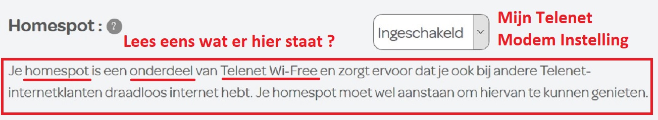

Je plaatst een screenshot met "TelenetWiFree" en zet er dan als commentaar bij dat Homespot werkt :nono:
Misschien moet je eens wat meer lezen in plaats van zelf zoveel te schrijven... "TELENETHOMESPOT" (en is ook niet meer beschikbaar op de nieuwe modems) en "TelenetWifree" zijn twee verschillende dingen en werken ook op basis van een volledig andere authenticatie.

r2504 schreef:Je plaatst een screenshot met "TelenetWiFree" en zet er dan als commentaar bij dat Homespot werkt :nono:
Ik vrees dat je geen gelijkt hebt want telenet homespot en telenet wififree zijn een onderdeel van elkaar. Als je ook een klant bent van telenet dan zou je dat ook moeten weten , en dus is mijn vermoeden dat jij géén klant bent van telent. En hier is het bewijs dat ik gelijk heb
Dus jij moet goed leren lezen en ik niet maw het is net andersom. En nu ga ik er géén energie en géén tijd meer insteken om je te overtuigen. Als ik zeker weet dat ik 100 % gelijk heb dan zeg ik dat ook , en als ik het niet zeker weet of ik twijfel dan zwijg ik gewoon. :nono: jij hebt géén gelijk. En hier mag er een slot op " the end " einde verhaal.
Lees heel goed en wat wil dit zeggen ?

Een eerste fout is jouw conclusie dat homespot en telenet wififree (ik citeer jou) onderdeel zijn van elkaar. Twee elementen kunnen nooit onderdeel zijn van elkaar, taalkundig klopt dat niet. Maar ze kunnen wel samen horen en één geheel vormen of in één product zitten.
Een stuur en wielen kunnen geen onderdeel zijn van elkaar, maar kunnen wel in één product zitten en (eventueel met nog andere producten) één geheel vormen. Dat product heet 'auto'. Anderzijds kan 'stuur' en 'auto' ook, dan is het éne element een onderdeel van het andere element, maar kunnen nooit onderdeel van elkaar zijn.
Een tweede fout is jouw zinsbouw, woordkeuze en omschrijving van producten en elementen.
'wififree' bestaat niet en je gebuikt telkens andere benamingen.
Ik denk dat je een aantal dingen met elkaar verwart.
Laten we het proberen uit te leggen.
Wat is Telenet Wi-Free?
https://www2.telenet.be/nl/ontdek/wi-free/
Dit product omvat hotspots (op openbare plaatsen) en homespots (uitgezonden door bijna alle thuismodems).
Telenet Wi-Free is een productnaam voor een wifi-netwerk van Telenet dat gans Vlaanderen voorziet van wifi. Natuurlijk is dat niet in elke koeienweide maar wel in straten en wooncentra. Wifi dat uitgezonden wordt door één modem is technisch niet zo groot.
Jouw afbeelding klopt, maar je interpreteert het fout.
Jouw 'homespot' is een onderdeel van het product Telenet Wi-Free. Ook de homespot van jouw buur, en zijn buur, en die zijn buur enz... Samen vormen al die homespotjes het Telenet Wi-Free netwerkt.
Hoe ziet zo'n homespot eruit? Laten we nu even de juiste benamingen kiezen. Jouw modem zendt één(*) wifi signaal uit dat bestaat uit 3 SSID's:
1. jouw privé wifi netwerk met een naam naar keuze. Default ziet die naar er als volgt uit : 'telenet-12AB3'
2. TELENETHOMESPOT
3. TelenetWiFree
Nummer 2 en 3 vormen jouw 'homespot', die op zich een stukje van het ganse Telenet Wi-Free netwerk in Vlaanderen is.
Beiden zijn wel degelijk verschillend zoals r2504 aangaf. Beiden hebben een andere manier van login/authenticatie.
Op TELENETHOMESPOT moet je steeds inloggen.
Op TelenetWiFree gaat het na de eerste login volledig automatisch. Als je in de buurt ervan komt logt hij al in zonder dat je iets moet doen.
De éne is dus géén onderdeel van de andere of andersom.
Heel waarschijnlijk gaat de SSID TELENETHOMESPOT na een tijdje verdwijnen.
Hopelijk heb ik u hiermee voldoende geïnformeerd.
