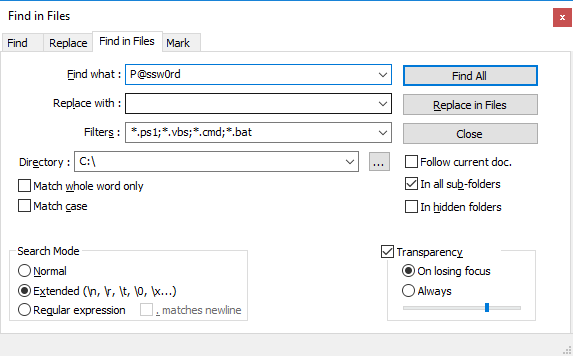

Ik heb wellicht een aantal programma's op mijn pc (of services, of scheduled tasks, ...) via RunAs onder mijn account en paswoord laten lopen. Mijn Windows paswoord werd recent gewijzigd, maar die programma's blijven doorlopen met het oude paswoord waardoor mijn pc telkens weer meerdere keren per dag vastloopt door een paswoord dat in de achtergrond drie keer ongeldig werd opgegeven (account locked out). Hoe kan ik makkelijk die dwarsliggers vinden? Heb me al suf gezocht.

Services > Zoek services die op Automatic staan, maar niet started zijn, kijk naar de kolom "Log On As" welke user gebruikt wordt
Scheduled tasks > PS>Get-ScheduledTask | select taskname, @{label='userid';expression={$_.principal.userid}}
Scripts > Notepad++, CTRL+F, Find in files: En dan hoop ik dat je je wachtwoord niet als secure string hebt opgeslagen.
