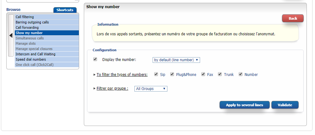

In de V4 manager moest je ook het uitgaande nummer apart instellen (zie bijlage). Dat zie ik hier niet staan. Zou dat nu automatisch gaan of is dat ook nog ergens in te stellen?

Die OVH managers zijn en blijven één grote doolhof/puinhoop! Zelf instellen en testen blijft de boodschap

Ja, dat is zo. Gedeeltelijke vertalingen,half Frans, half Engels (ik probeer gezien mijn gebrekkinge talenkennis meestal de Engelse versie in te stellen). Een structuur waar ik niet de logica van zie. Als je dan na enige tijd een beetje je weg weet, komt er een nieuwe versie uit.wied schreef:Die OVH managers zijn en blijven één grote doolhof/puinhoop!
Het vreemde is dan nog dat je soms gevraagd wordt je tevredenheid over de manager te geven.
Wat betreft het nummer dat je wil weergeven als je uitbelt, zie ik nergens een instelling staan, dus experimenteren is voorlopig niet mogelijk.

Dat zie ik niet direct staan, maar ondertussen heb ik toch antwoord ontvangen van de helpdesk van OVHwied schreef:Ga daarvoor naar ''présentation d'un numéro'' ipv ''renvoie d'appel''
"Tout d’abord, veuillez nous excuser pour le temps de réponse.
Pour effectuer une configuration de redirection avec présentation sur votre numéro via la nouvelle interface , je vous invite à consulter notre guide complet à ce sujet : https://docs.ovh.com/fr/voip/creer-redi ... sentation/"
Vertaald wordt dat dan (met dank aan Google translate):
Allereerst verontschuldigen we ons voor de reactietijd.
Om een omleidingsconfiguratie uit te voeren met presentatie op uw nummer via de nieuwe interface, nodig ik u uit onze volledige gids over dit onderwerp te raadplegen: https://docs.ovh.com/fr/voip/creer-redi ... sentation/
Daar staat inderdaad mooi uitgelegd waar dit in te stellen in de nieuwe manager.
