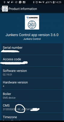

Als ik wil connecten met mijn regelaar, moet ik mijn gsm omschakelen naar Engels (US).

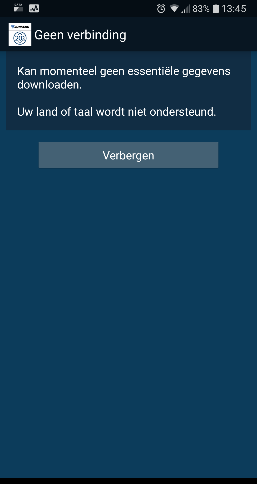

Nederlands (Nederland) wil aan geen kanten connecten, krijg je melding hierboven. Nederlands (België) kan ik niet kiezen. Snap dit niet. LG Benelux zijn toch zelfde telefoons?

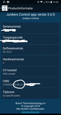

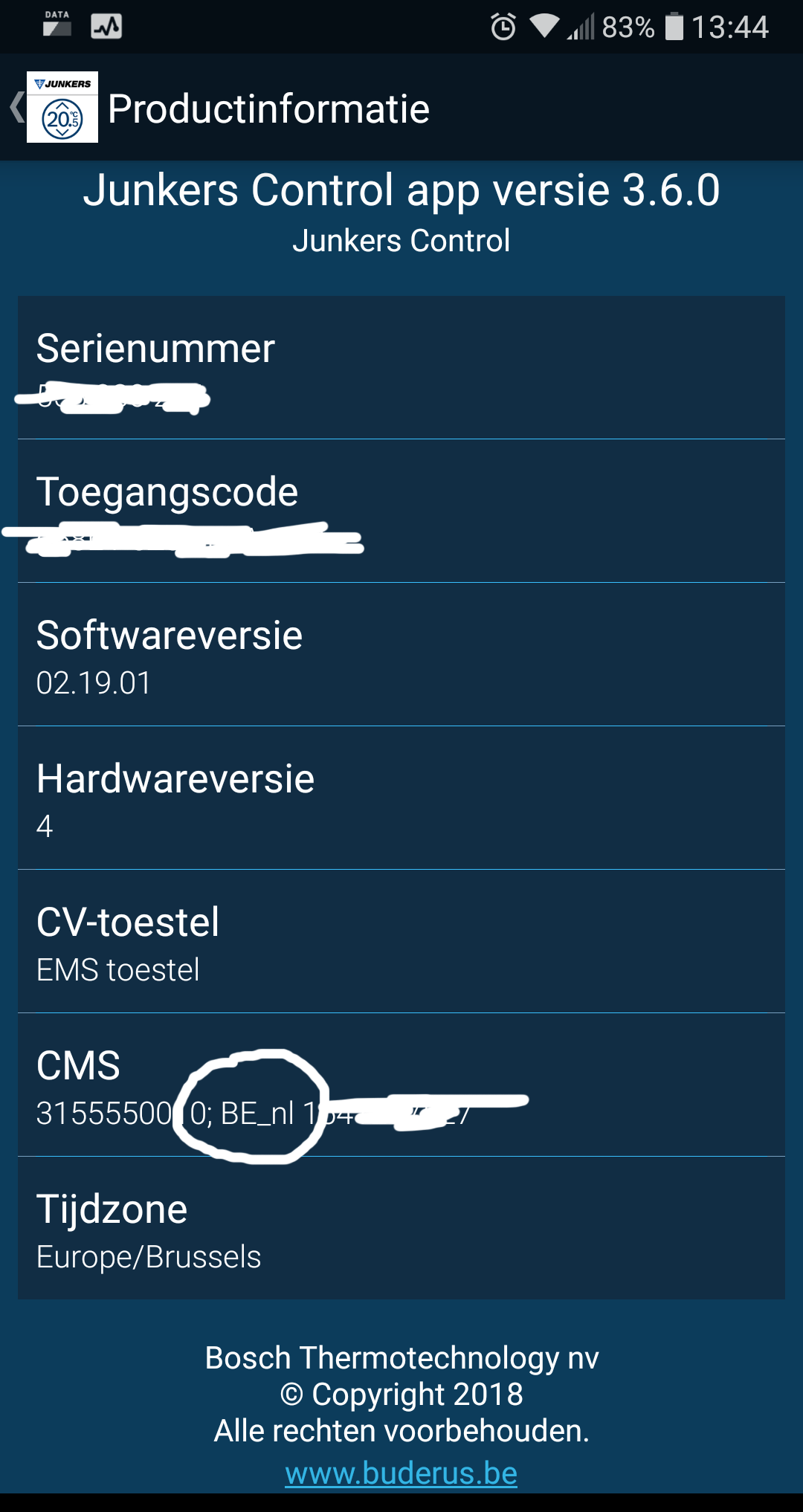

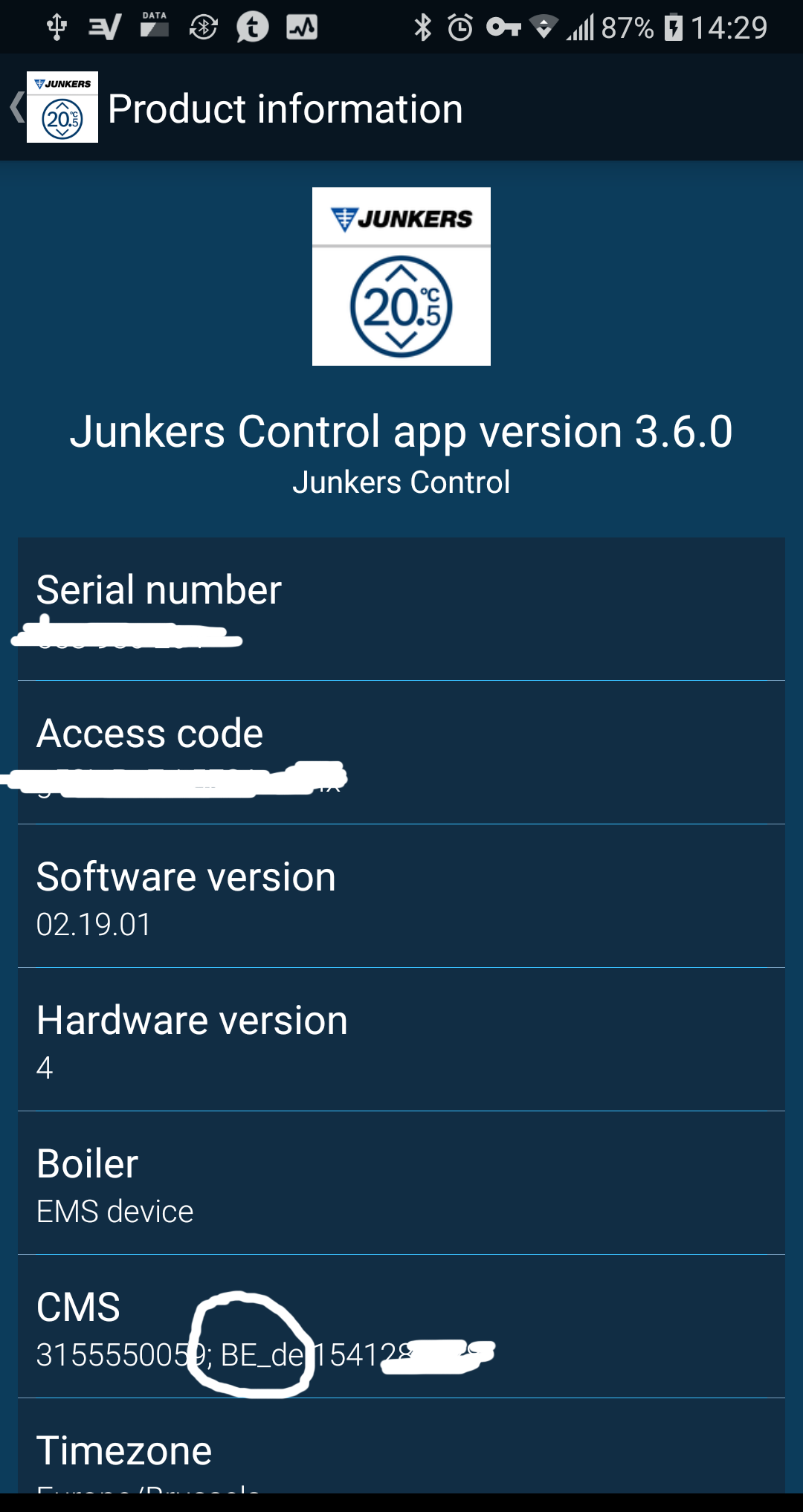

Als ik de app openheb, en dan op NLtaal omschakel, dan wijzigt de CMS ook van Be_de naar BE_nl. Als ik alle progs uit geheugen verwijder, dan wilt hij natuurlijk niet meer connecten.
Kan ik mijn telefoon echt niet op Nederlands (België) zetten?

In mijn app staat die ook Be_nl en bij werkt alles perfect.

na bellen en zo en zelf uitzoeken komt het omdat je in LG enkel Nederlands (Nederland) kan instellen, geen Nederlands (België).
De helpdeskmedewerker zei dat er update zou komen hiervoor, zal me morgen terugbellen. :-D
