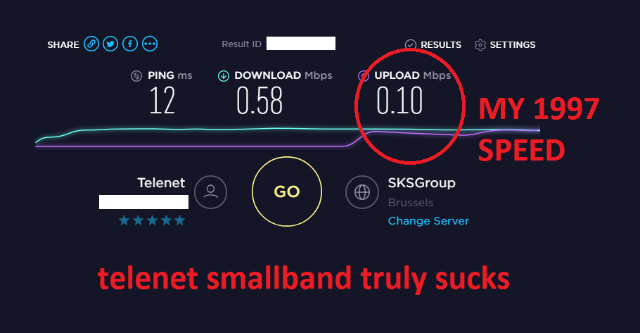

Iets trager is 400x trager bij Telenet? En potentiële privacy schending

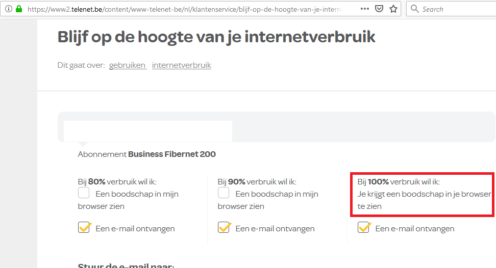

Sinds gisteren op smallband met Business Fiber-to-the-curb-net 200. Nog voor 2 dagen ofzo.
En dan krijgen we doodleuk een mail van telenet, en de HTTP wordt ook nog eens geinterecepted met hun telegate onzin.
De 100% mail:
Beste klant,
Op dit moment is je maandelijks basisvolume volledig opgebruikt. Je surft nu iets trager dan je gewend bent, tot je Telemeter weer op 0 staat (op 04/11/2018). Met deze snelheid kan je nog vlot e-mailen en surfen, maar pagina's laden mogelijks wel trager.
Van 200 mbit naar 0.5 mbit "iets trager" noemen vind ik misleidend. Een halve mbit is f***** veel trager.
Verder redirect elke non HTTPS url nu naar
https://telegate.telenet.be/telegate/li ... tpREDACTED
deze pagina werkt niet zonder javascript (noscript staat hier default aan).
Dit wil ook zeggen dat elke HTTP request door Telenet onderschept wordt, en gelogd wordt, want elke HTTP request daarbij wordt de site als een ?referer= parameter geëncode.
Is dit legaal? Heeft een ISP het recht om mijn HTTP verkeer af te leiden naar hun eigen server? Want neem nu scriptjes die data van een server halen via http, deze krijgen nu ook onverwachte output van de remote site.
Concreet je kan het niet afzetten bij 100%, en daar wringt het schoentje:

Op Business Fibernet is Telenet-netwerkbeheer van toepassing: https://www2.telenet.be/nl/klantenservi ... onnementen
Telenet belooft tot maximaal 1 Mbps na overschrijding van het inbegrepen volume.

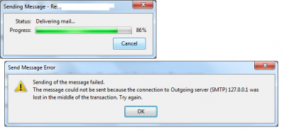

een simpele email beantwoorden van 33Kbyte, gaat ook al niet meer
dit gaat wel door een openvpn tunnel met daarin een SSH port forward
de mailserver staat net naast de vpnserver in het datacenter
telenet smallband is dus echt s****
ik forward dus 127.0.0.1:25 op windows doorheen SSH doorheen openvpn naar mijn server bij mijn webhoster
normaal werkt dat altijd

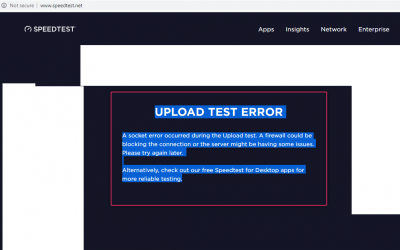

Wel raar, want met Whoppa heb ik gewoon 10 Mbps in de piekuren (dus 20x trager) en normale snelheid in daluren. Straf dat je met een Business abo meer gekloot zijt.
Ook speedtest upload is nu om zeep, hun packet shaper config is dus duidelijk fout geconfigged:

Het probleem is dat eenmaal op smallband, ze de upload met onbekende protocollen dichtknijpen dat bvb de OpenVPN er gewoon uitknalt.
ISDN ~ 33k6 upload speed is niet ongewoon, zie mijn andere helaas closed topic.
