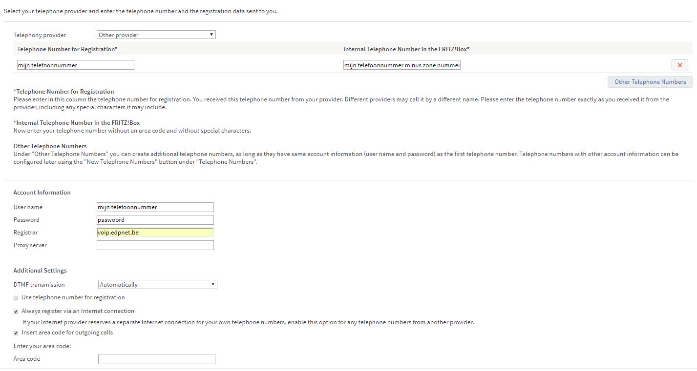

Nope hij wil niet registreren.
Denk niet dat ik iets verkeerds heb ingegeven:

Ik heb net even met een Linksys PAP2 ATA getest, en het werkt.
Moet iets zijn met de fritzbox want nu zegt hij failed beregistratie:
Heb de fritzbox herstart, en ja nu werkt de telefoon wel.
Maar hij blijft steeds aangeven onder Overview: 1 Telephone numbers enabled, none of these registered
Maar het werkt :-D
Ik denk dat ik dit even ga melden aan AVM zelf.
