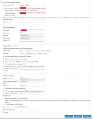

Ja, hier hetzelfde probleem gehad en bij een kennis idem.Berda schreef:Heb ook al 2 tickets openstaan en al een boze mail gezonden omdat de telefonie om de dag enkele dagen uit ligt. De log van mijn Fritz box staat vol met timeouts van hun sip server. Heb al eens geprobeerd die te pingen maar die reageert niet.
Zijn er nog mensen die hetzelfde probleem ervaren?
Heb je toevallig de provider services uitstaan? Volgens mij is er iets gewijzigd met de instellingen.
Dit zijn de laatste instellingen die gepushed werden bij mij en sindsdien al bijna 2 weken geen problemen meer.
Thanks so much for the screenshot. No answer for 3 weeks from Dommel. The Registar adress had changed.MaT schreef:Ja, hier hetzelfde probleem gehad en bij een kennis idem.Berda schreef:Heb ook al 2 tickets openstaan en al een boze mail gezonden omdat de telefonie om de dag enkele dagen uit ligt. De log van mijn Fritz box staat vol met timeouts van hun sip server. Heb al eens geprobeerd die te pingen maar die reageert niet.
Thanks again!
