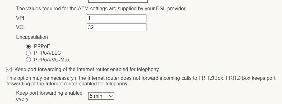

Menu > Telefonie > Eigen telefoonnummers > Aansluitinstellingen
Helemaal onderaan kan je de optie "Verbindingsinstellingen voor DSL/WAN" die je verder kan open klappen.
Hier de optie aantikken "Voor internettelefonie een afzonderlijke verbinding gebruiken (PVC)".
Dan krijg je de mogelijkheid "Voer de toegangsgegevens in die u van uw internetprovider hebt ontvangen".
Hier zet je dan je PPPoE username (ab123456@SKYNET) en paswoord in, en druk op OK.
Nu krijgt je internet telefonie een apart publiek IP adres, en is er geen portforwarding etc. nodig?
Kan iemand die de FritzBox als APA/IP client gebruikt dit eens testen? Dat is zonder risico, je verliest geen data.
Indien het niet lukt, gewoon de optie "Voor internettelefonie een afzonderlijke verbinding gebruiken (PVC)" terug uitvingen + OK.

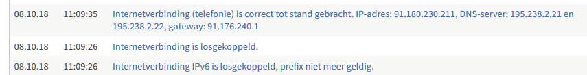

Hallo Philippe, ik heb het ingesteld zoals jij beschrijft maar zie nergens dat de FB een publiek IP adres krijgt toegewezen, er staat nog steeds in het overzicht 'An existing Internet connection in the network will be shared. IPv4 address:192.168.1.5'
Ook in het logboek staat niets van een aparte PPPoE verbinding.
Ik heb VPI op 1, VCI op 32 en Encapsulation op PPPoE laten staan.
Het flikkerend internet LED is nu wel gestopt.

Nog geen toegang tot info bij provider maar bij WP staat het IP (met actuele laatste tijdstip van validering) van de modem, ook na het de- en activeren van het account en de reset v/d user agent beveilging.
Maak ik een PPPoE verbinding vanaf een pc, dan wordt die connectie wel gemaakt, dus maw: gegevens zijn juist en kan een 2de PPPoE verbinding maken.

Ik heb de instellingen die Philippe voorstelde ook even geprobeert met een proefopstelling, weliswaar Fitzbox 7340 achter 7360 en dus geen Bbox3.
Daarna ben ik bij OVH gaan kijken welk IP addres zij hadden geregistreerd. Het was ongewijzigd, zelf na het herstarten van de 7340.
Een ander invulveld zijn de ATM settings. Zou daar iets aan moeten aangepast worden?
