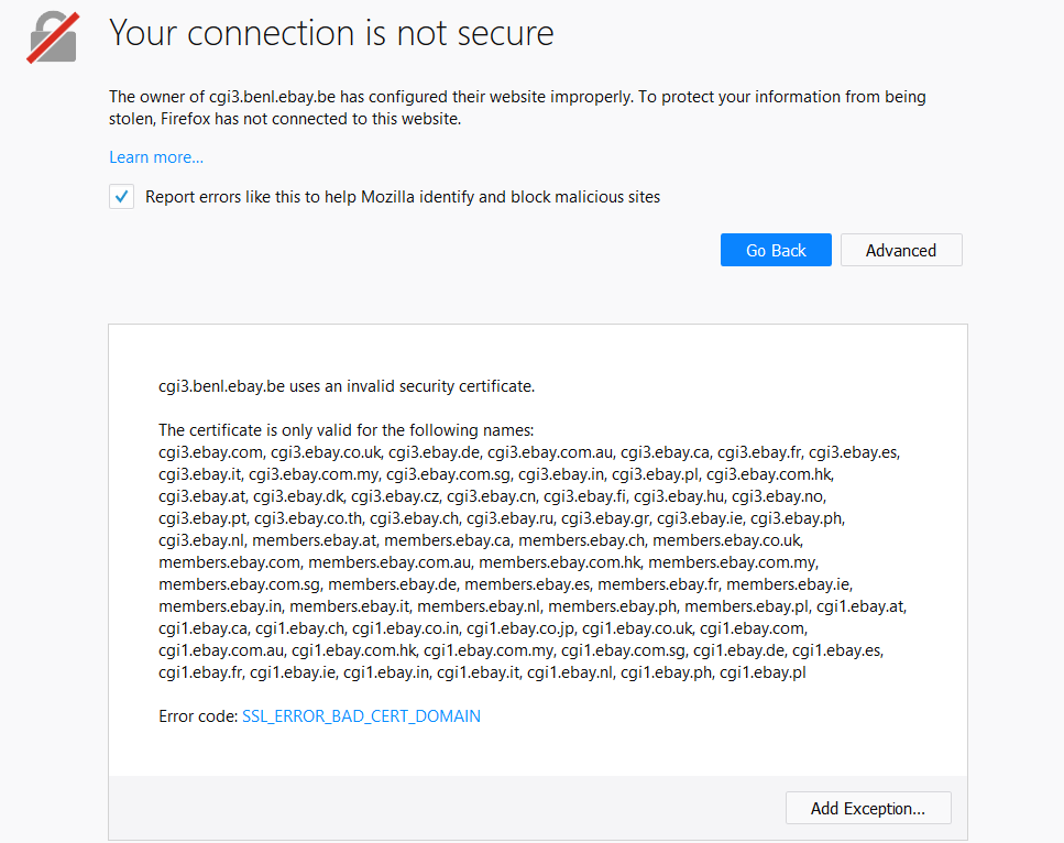

Zou toch niet meer mogen eh, anno 2018. België is het centrum van de wereld

Mja, ze hebben dus duidelijk een uitwas van subdomains en aparte certs daarvoor, en zijn er enkele vergeten.
Da's lomp, maar vooral hun structuur trek ik in twijfel.
Kan dat niet gewoon met 1 cert voor elk ebay.x domain, ipv elk subdomain ook nog ns apart te gaan certen?

Alvast niet met een wildcard-certificaat. Je zou maar iemand moeten hebben die http://www.* probeert te beveiligen
Een SAN zou moeten volstaan, maar geen idee tot hoeveel domeinen je daar aan kan hangen. 100 lijkt zowat het maximum, zie bv. https://www.globalsign.com/nl-nl/ssl/multi-domain-ssl/.

Je kan het wildcarden van subdomains niet vergelijken met het onaanvaardbare wildcarden van TLDs (wat ik ook niet voorstelde).
Ik bedoelde certs nemen voor *.ebay.com en *.ebay.be etc etc, niet voor elk subdomain apart.
