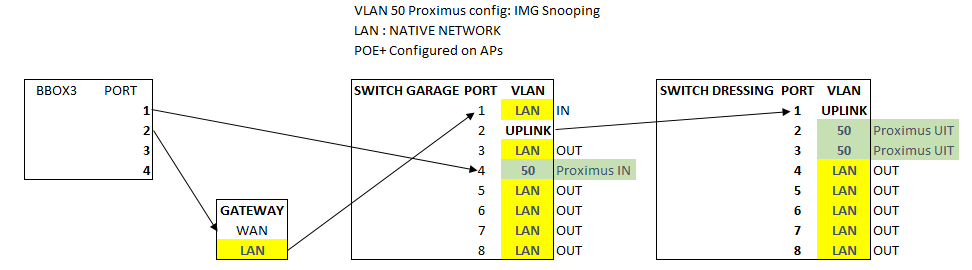

Allen,
configuratie is up and running
BBOX 3
port 1 op Switch port VLAN 50 IMG SNOOPING
port 2 naar gateway (IP Lan aangepast) gateway lan naar switch
Uplink naar andere switch ALL
Alle poorten waar Proximus is aangesloten , VLAN 50
Andere poorten LAN
[img]
[/img]
quattie
Berichten: 5
Lid geworden op: 03 sep 2018, 08:50
Bedankt: 2 keer
Hi Falco
Héél erg bedankt voor je onderzoek.
Zou je wat meer in detail de settings van je Unifi Controller kunnen delen (screenshots), eventueel niet publiek maar in een privé bericht?
Ik snap je figuur , maar weet niet 100% zeker welke extra config je hebt gedaan in de controller (extra netwerk, config poorten op switch, ...)
Dank je wel!

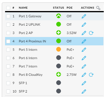

Falco74
Berichten: 8
Lid geworden op: 05 okt 2018, 09:35
Bedankt: 5 keer

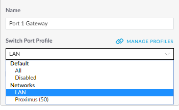

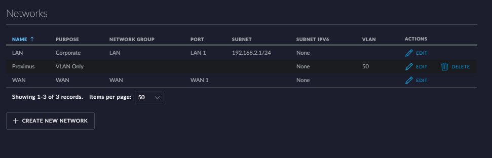

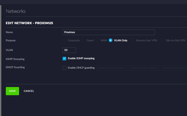

Hallo Quatti ,
Ik heb 2 switchen …
geconfigureerde netwerken , waarvan 1 extra aangemaakt "Proximus VLAN" met IMG Snooping
PROXIMUS VLAN
Switch
Poort 1-5-6-7 op switch netwerk lan gegeven , leek me onnodig hier alle verkeer op te sturen .
Dus enkel data van LAN (gateway) onnodig een aparte VLAN op te zetten
Poort 2-8 ALL networks ...
2 is de uplink naar een tweede switch
8 zit een cloud key op
Alles geconnecteerd
Poort 4 VLAN Proximus (dit is de ingang komende van BBOX3)
maar kan blijkbaar niet meer print screens plaatsen :)
Kom er op neer ingang op switch van BBOX3 configureren met Profile VLAN
Ingang Gateway Profile LAN
Trunk poorten met profile all (connectie tussen de twee switchen)
Daar terug juiste poort profiel kiezen waar Proximus decoder opzit en profiel met VLAN kiezen
overige poorten profiel lan … om geen onnodige Proximus data naar deze te sturen .
Op tweede switch
Poort 2 en 3 ook VLAN Proximus daar hier de decoders op zitten om tv te zien .
Zodoende zit Proximus via BBOX 3 op VLAN 50 volledig apart van prive netwerk

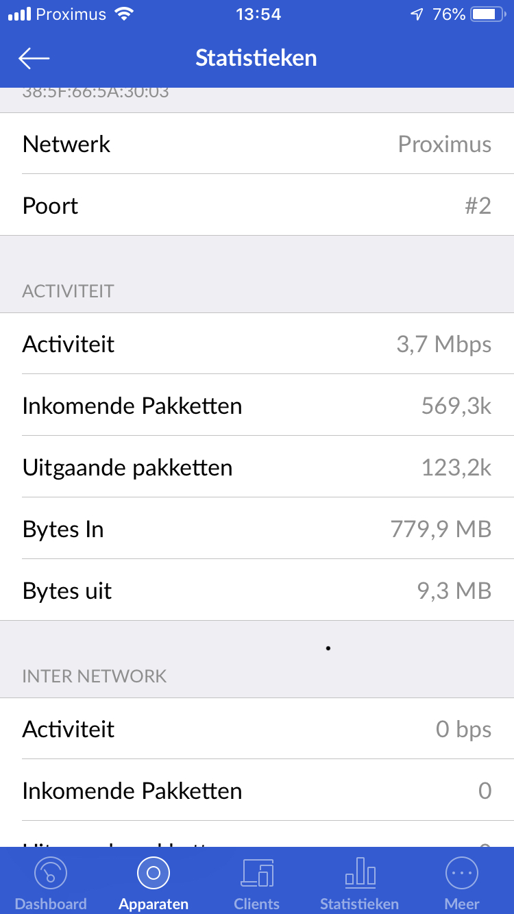

Falco, waarschijnlijk heb je bij deze ook al een zicht met hoeveel mbps een digicorder aan de haal gaat als je tv kijkt? Ik ben benieuwd hoeveel dit is.
Falco74
Berichten: 8
Bedankt: 5 keer
Bedoel je deze?
Netflix staat op

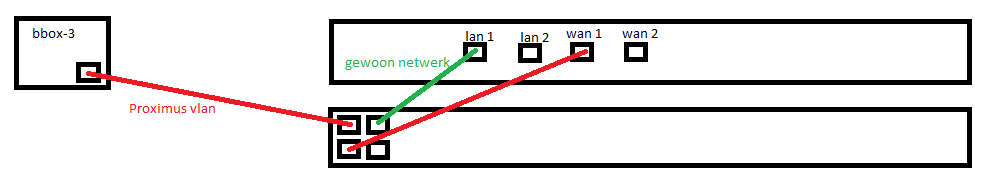

ik heb een kleine variatie op jou oplossing, ik gebruik ook een apparte Vlan voor proximus TV, maar ik heb maar 1 kabel naar mij unifi installatie.
Usg 4 pro, en voorlopig 2 switches.
Poorten 1,2, 13,14,15 zijn allemaal geconfigureerd op de proximus vlan (usw24)
het volgende is allemaal op deze switch.
Bbox -> poort 1
poort 2 ->usg wan
usg lan -> poort 3
decorders -> poort 13,14,15
mijn usg heeft een pppoe connectie en alles werkt prefect, geen stutters op de decorders
dit kan handig zijn voor mensen die maar 1 utp lopen hebben :)
Groeten,
Razzy
Falco74
Berichten: 8
Bedankt: 5 keer
Hoi ,
Dus ik begrijp dat je met 1 utp van de BBox naar de USG gaat ?
en dan de lan en wan2 naar de Switch ?
Niet gebrobeerd , Bedankt voor de info :)
d4ddyrazzy
Berichten: 4
Lid geworden op: 27 jan 2017, 23:30
je begrijpt het verkeerd,
ik ga van de bbox naar poort 1 van de switch (pxms vlan)
van poort 2 naar de wan van de usg (pxms vlan)
usg lan naar poort 3 geen vlan, normale config
en voila 1 kabel naar de unifi installatie

Falco74 schreef:Allen,
BBOX 3
Andere poorten LAN
[img]Network%20@%20Home.png[/img]
Weet iemand bij toeval of deze set-up ook werkbaar zou zijn met een Dream Machine (Pro)?
