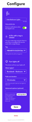

Eens in het bed gebruiken we nog altijd een IFTTT applet om de lichten daar zacht te laten uitdoven. Omdat we maar weinig feedback kregen of we nu al op de knop gedrukt hadden of niet, heb ik nu een IFTTT applet gemaakt met 2 acties voor 1 voorwaarde. Als we nu op de flic knop drukken flashen de LIFX lampen 1 maal in het paars, om dan daarna zachtjes uit te doven in de normale kleur.

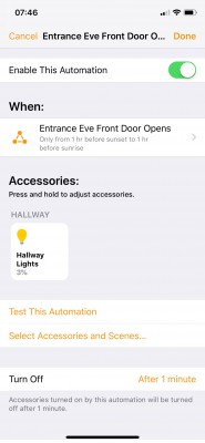

Shit is awesome!
[youtube]rkVPAEcMC0I[/youtube]
Dit is dus een Automation script in Home(kit) waarvan m'n AppleTV de hub is...
I like it when a plan comes together!
