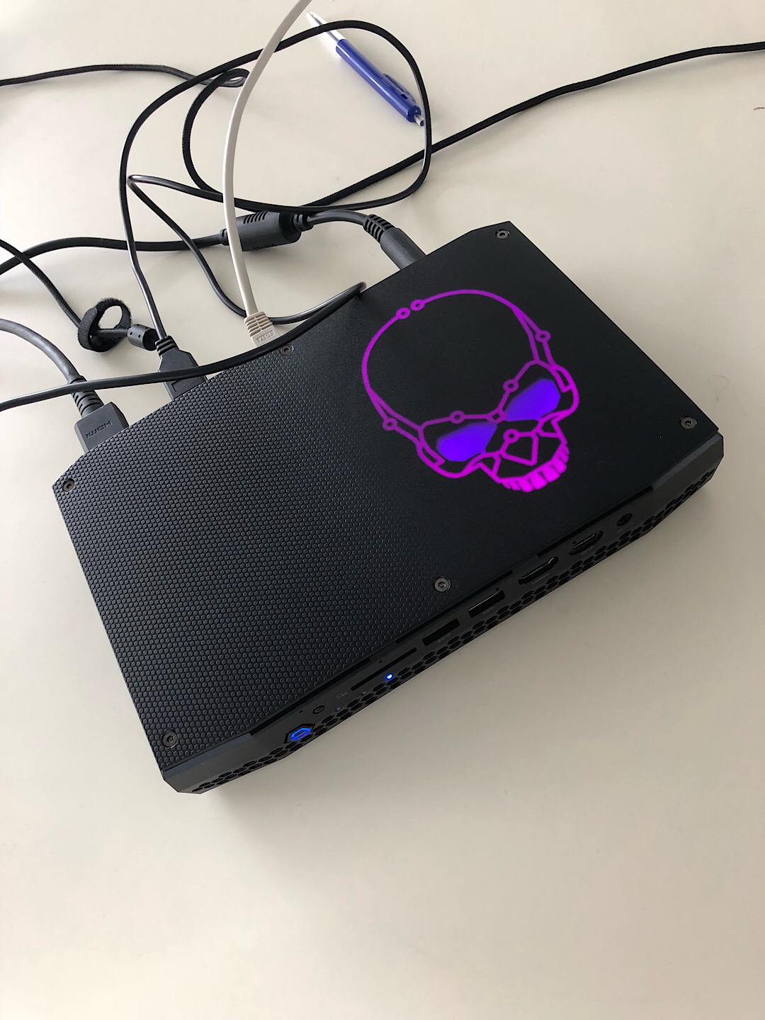

Koop u ne NUC met de CPU die het beste bij u past. Doet alles wat je oplijst in je startpost.

Hier de Hades Canyon NUC... zééér tevreden van, speelt zelfs de recentste AAA-titels op FullHD met een overschot aan FPS...
http://www.userbenchmark.com/UserRun/10156417

selder schreef:Hier de Hades Canyon NUC... zééér tevreden van, speelt zelfs de recentste AAA-titels op FullHD met een overschot aan FPS...
Ik was duidelijk te vroeg met mijne overpowered pc te kopen.
Ik speel games op full hd en dat is beperkt tot op het moment runescape, fortnite, C&C, AoE en csgo. En dan zit ik hier met mijne gtx 1080 ti icm i5 8600k.
Beetje offtopic sorry daarvoor.
