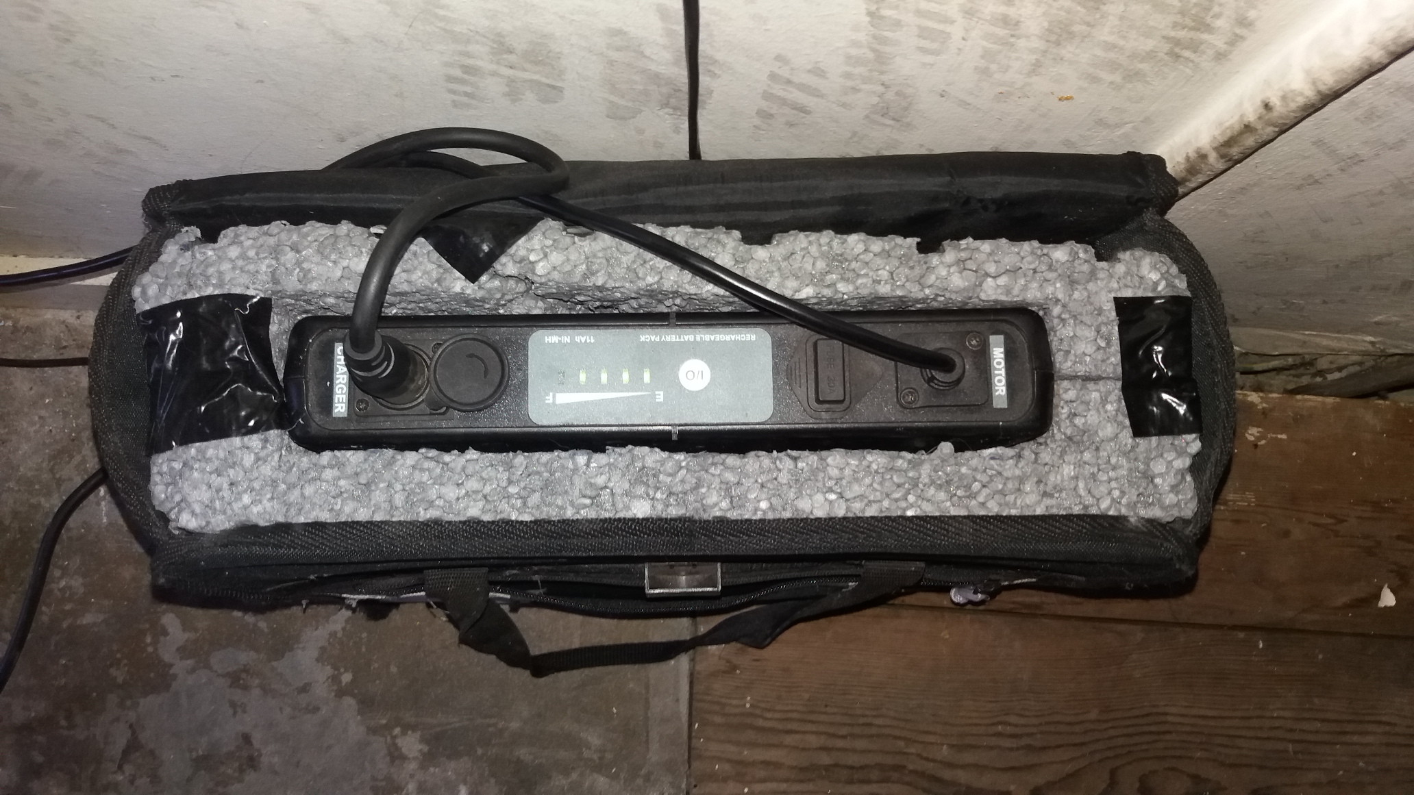

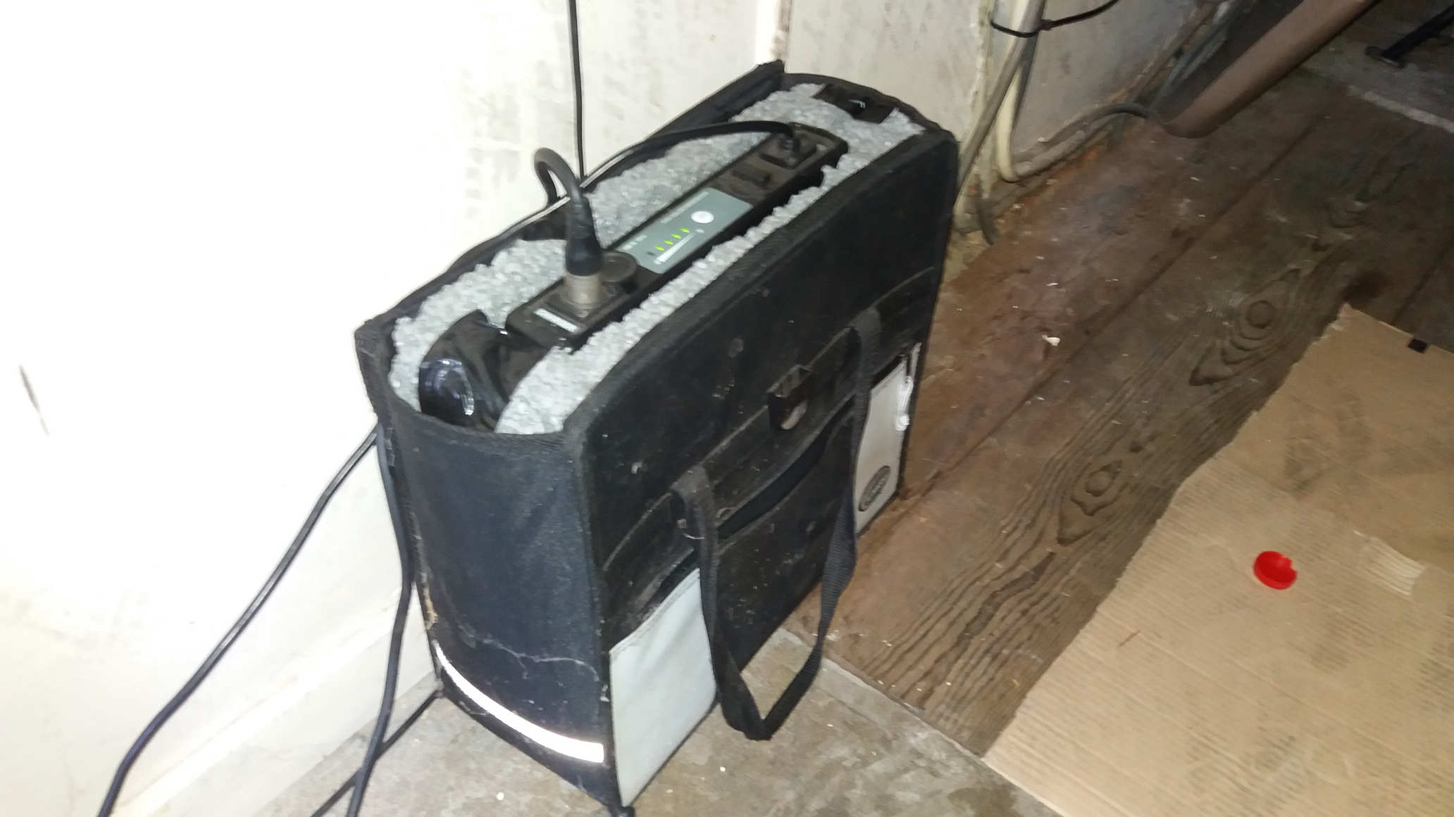

In 2010 kocht ik de Koga Tesla ER (einde reeks 2009). Mooie fiets met één heel zwak punt, de plaats van de batterij. Die hangt aan één kant van de bagagedrager met een wel heel brakke ophanging, een schande voor een merk als Koga...  De batterij kwam onderaan veelvuldig los, begon te slingeren en te sleuren. Uiteindelijk is het boeltje afgebroken, met zelfs een breuk in een buis van de drager.
Als tijdelijke oplossing heb ik de batterij ontmanteld en in een fietstas gestoken met piepschuim rond om schokken en slingeren tegen te gaan. Een betere oplossing dan het origineel. Daarstraks heb ik een lange testrit gedaan om te kijken of de batterij in dat piepschuim niet te warm word, en dat valt al bij al nogal mee en de batterij hangt nu stabiel aan de drager.
In de toekomst zal die batterij wel eens vervangen moeten worden (momenteel heeft die zo'n 8000 kilometer mee gegaan) en dus dacht ik om de drager te vervangen en een batterij te kiezen die onder/tussen de drager steekt zoals de meeste elektrische fietsen. Heeft iemand daar ervaring mee en is dat eigenlijk mogelijk?

@heist-175, ja die registratie moet inderdaad nog gebeuren, had ik nog niet aan gedacht. Ik zal van de week eens binnen springen bij de winkel waar ik hem gekocht heb. In 2012 zeiden ze mij dat het niet zo eenvoudig zou zijn, maar we zijn ondertussen weer een paar jaar verder. De fiets gebruik ik voornamelijk om rond de kerktoren te rijden. Voor lange afstanden en woon-werk gebruik ik mijn gewone cross-hybride, dus zal het nog wel even duren met die batterij... Hoewel ze al een paar keer voor lange tijd diep ontladen was geweest, vreesde ik het ergste, maar daarstraks heb ik op de hoogste stand 18 km gefietst en zakte ze van 100% naar 79%, dus tja.
