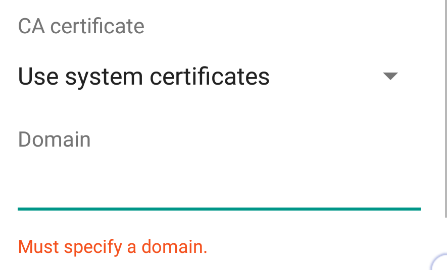

Mschapv2 werkt inderdaad ook. Je zegt "use system certs" maar met welk domein? Ik kan die optie niet gebruiken zonder een domein in te vullen.r2504 schreef:Fase 2: mschapv2
Cert validatie: use system certificates
Het domein slaat niet op het system certificate volgens mij (in typisch Windows omgeving is dat de AD)... ik denk dus dat het niet uitmaakt wat je erin zet in dit geval.

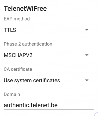

Vreemd, hier een nieuwere Android, versie 8.0.0, maar geen "Use system certificates" optie of Domain veld. Enkel "Select certificate" en "Don't validate". Ik moet helaas het laatste gebruiken want ik heb geen idee welke CA ik moet installeren voor Telenet's RADIUS server certificaat te authenticeren, die informatie is nergens te zien of te vinden.
Een potentieel onveilige situatie i.v.m. rogue access points die login gegevens verzamelen van smartphones die automatisch proberen te verbinden met TelenetWiFree en ingesteld zijn om het certificaat niet te valideren (dat zullen er vast wel een hele hoop zijn).
In 2015 was de CA in ieder geval "GlobalSign Root CA" en de SAN "authentic.telenet.be".
Edit: Na wat wiresharken via een laptop erachter gekomen dat dit nog steeds het geval is. Meer specifiek gaat het om het "GlobalSign Root R1" certificaat met serial 04:00:00:00:00:01:15:4b:5a:c3:94 en is hier te vinden. Na het installeren van dit certificaat via de geavanceerde wireless instellingen ("Install network certificates") kan ik deze nu selecteren en verbinden zonder problemen. De rode waarschuwingstekst "No certificate specified. Your connection won't be private." is nu uiteraard ook verdwenen.
Mijn instellingen zijn:
EAP-method: TTLS
Phase 2 authentication: MSCHAPV2
CA certificate: TelenetWiFree GlobalSign Root R1 (heb dit zo genoemd toen Android een naam vroeg om toe te kennen aan dit certificaat)
Identity: Telenet username
Anonymous identity: dit leeg laten
Password: ja...
Ik kan vanaf nu dus in zekere zin veilig verbinden met TelenetWiFree aangezien mijn smartphone nu de RADIUS server certificate kan valideren en bij problemen hiermee zal hij geen login gegevens versturen. Ik zeg in zekere zin, want iemand met een geldig, ondertekende certificaat van GlobalSign kan zich vermoedelijk nog steeds voordoen als een TelenetWiFree AP want meer dan een geldigheidscontrole van het certificaat doet deze Android versie denk ik niet. Vermoedelijk gaat het simpelweg zo: Ah, een geldig GlobalSign-ondertekende certificaat, dat was wat ik verwachtte, laten we nu maar inloggen ongeacht wat er in de SAN staat (bv een totaal andere domeinnaam). 't Zou leuk zijn als ik in Android een SAN kon invullen die te verwachten is bij TelenetWiFree ter extra controle (Windows heeft zoiets in de instellingen), maar ja, nog steeds beter dan niks zeker... Wellicht dat een selfsigned certificate van Telenet in dit geval beter zou zijn.

Aangezien jij die "Use system certificates" optie wel hebt, selecteer die eens en vul als Domain dit in: authentic.telenet.be en probeer dan eens te verbinden? Benieuwd of het dan wel lukt.Marnes schreef:Als ik er eender wat invul (foo), dan denk ik dat de validatie geprobeerd wordt en mislukt want ik geraak niet meer verbonden... Zou ook maar vreemd zijn dat die optie er is maar voor niks dient he?
Ondertussen heeft Telenet blijkbaar ook hun certicaat geupdatet, en nu heb je het GlobalSign Root R3 certificate nodig! https://support.globalsign.com/customer ... rtificates
