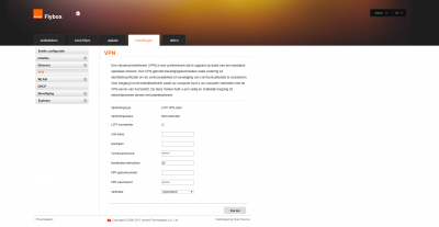

Ik denk dat deze ook een andere interface heeft? Hieronder een screenshotje:

De GUI is anders. Ziet er mooi uit, modern. - Geen verassing, is een ander toestel, is een ander merk.
