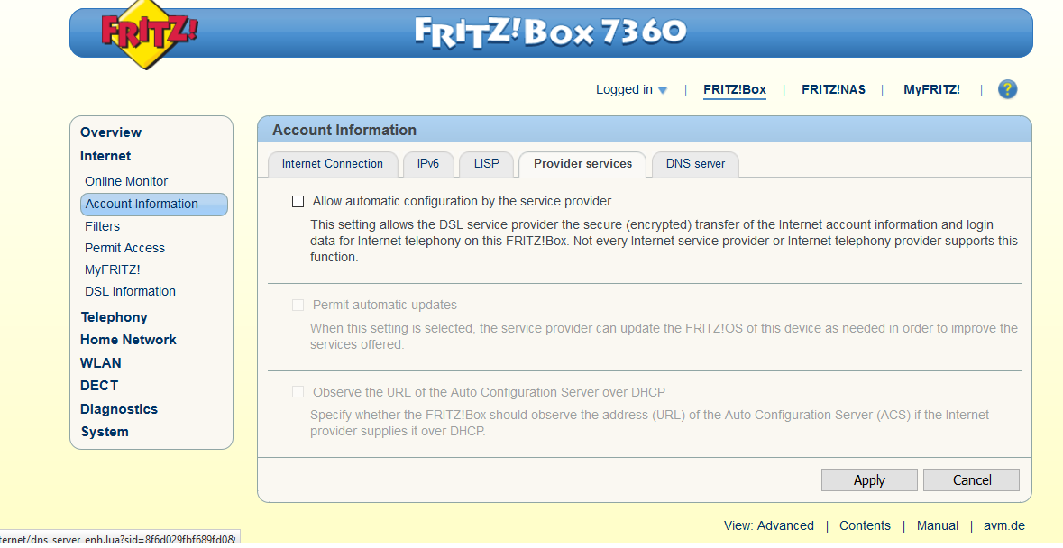

Ik vind ook nergens waar je dit kan uitschakelen (normaal gezien bij Internet - account - provider settings, maar dat zie ik niet staan).

Als ik dit hier zo lees, heb ik de indruk dat we het hier over 2 verschillende dingen hebben, namelijk:
1) TR-069 zelf werkt via poort 8089, en is een beveiligde manier om een ISP toegang te geven tot de settings:
In principe kan je hier zelf:
Mensen die ervoor gekozen hebben om hun FritzBox niet bereikbaar te maken van buitenaf, en dus remote https toegang bewust uitgezet hebben, komen hierdoor in een (onveilige) situatie dat de management poort door EDPNet geopend wordt.
Misschien moeten we EDPnet vragen om hier eens klaarheid te scheppen wat de bedoeling is, en hoe de gebruiker zich hiertegen kan beveiligen.
- - de ondersteuning voor TR-069 volledig uitzetten.
- of weigeren dat de provider Firmware updates pusht.

Wat kan een gebruiker doen?
- TR-069 kan in principe door de gebruiker uitgezet worden (in het venster "Provider Services"). Maar blijkbaar heeft de ISP de mogelijkheid om dit venster te verbergen
... - Remote management kan door de gebruiker uitgezet worden (Internet > Permit Access > FritzBox Services >Internet access to the FRITZ!Box via HTTPS enabled uitvinken).
- Remote management poort kan door de gebruiker gewijzigd worden (ten zeerste aan te raden): Internet > Permit Access > FritzBox Services >TCP port for HTTPS (use port range 1 to 65535).
- Ongewenste user "TR69-XXXX" kan door de gebruiker probleemloos verwijderd worden.

Ik zou de gebruikers nu aanraden:
- de ongewenst FritzBox user(s) TR069-xxxx te verwijderen.
- remote access via https volledig uit te schakelen. Uw modem open zetten voor de buitenwereld heeft altijd een veiligheidsrisico.
- indien je toch vanop afstand op je FritzBox wilt, kan je beter de ingebouwde VPN mogelijkheid gebruiken, dat is een stuk veiliger. De eerste keer is het wat werk op in te stellen op de client (IOS of android), maar eens ingesteld maak je een verbinding met één klik.
- Indien je toch absoluut de remote access via https wil gebruiken, dan zou ik 2 zaken aanraden:
- zoals EDPNet aangeeft op de website: een echt strong paswoord, iets zoals "1N%<{0-?-7p}*5M" (mag zelfs langer zijn).
- verander de https poort naar iets willekeurigs (vb 62983) in plaats van standard 443.

Je kan in my edpnet zelf instellen welke gesprekken mogelijk en niet mogelijk zijn, in my edpnet > Mijn configuratie > Mijn telefonie > wijzigen (sleuteltje)
Hier heb je de mogelijkheid om oproepen naar betalende, mobiele of internationale nummers te blokkeren.
Op de FB zelf stellen we enkel de basic settings en credentials in via TR-069.

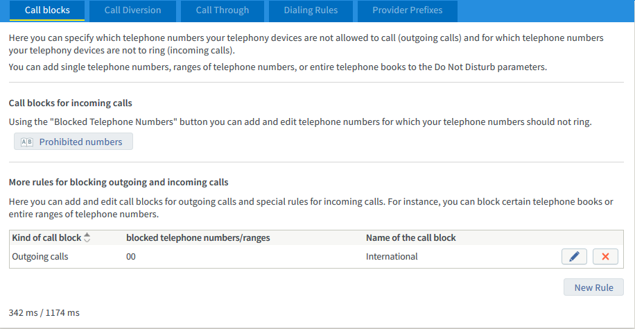

Lukt hier perfect:
Telephony > Call handling > Call Blocks > new Rule > Number Range > International
seriewoordenaar007
- Berichten: 72
- Lid geworden op: 09 maa 2018, 23:13
- Bedankt: 11 keer
...op 'n 7490. Het zou interessanter zijn mocht ik vernemen hoe het andere bezitters van 'n 7430 vergaat.philippe_d schreef:Lukt hier perfect
