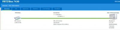

Situatie: TV Vlaanderen internet VDSL2 en sinds méér dan een jaar een zeer stabiele 100/30 synch.
Zitten hier in centrum Diksmuide sinds gisteren ineens op een repair-profiel: 7M/500k.
Dat was ongeveer gelijktijdig met een zwaar onweer met hevige regenval dat hier over passeerde, maar dat is nogal gebeurd en nooit last van gehad. Tevens loopt er ondertussen een ticket bij TVV omdat mijn VOIP (hun eigen lijn via Belgiantelecom) al een tijd niet registereert.
Wat is er gaande? Is het door dit lopende ticket dat men mij ergens op een repair-profiel heeft gezet, of is het door dat onweer (ergens water in een ROP?)
Iemand die daar wat zicht op heeft of kan krijgen?
Probleem is namelijk dat ik hier radio moet maken via stream, en dat 572 kbps upload echt wel te weinig is. Dus hopelijk binnenkort in orde, of geregeld door een held hier??
Ik hoor het wel!
Alvast merci!

Bellen naar 0800 224 24 en de stapjes doorlopen.
Na enkele minuten zit je weer op minstens 50/15 en als alles ok is zal DLM je normaal terug verhogen naar 100/30. Als je binnen de 24uur terug op repair valt klopt er iets niet met de lijn en moet je de klantendienst contacteren om de lijn na te kijken.

Zeker dat dit werkt voor TV Vlaanderen? Heb alles doorlopen (tel-nummer dat bij TVV zit ingegeven) maar ik zie op geen enkel moment een resynch of verhoging van de snelheid...MaT schreef:Bellen naar 0800 224 24 en de stapjes doorlopen.
Of moet ik het CID nummer ingeven?

Natuurlijk werkt dat voor TVV Vlaanderen, je hebt een normale Proximus VDSL2 lijn
Je moet wel het lijn nummer ingeven (het nummer dat Proximus toegekend heeft aan jouw lijn), dit is niet jouw telefoonnummer (noch het CID nummer).
Het lijnnummer kan je via de provider te weten komen, bij sommige ISP's staat op op de klanten interface.
Anders moet je bellen, met een analoog telefoontoestel dat je direct op de lijn aansluit, naar het nummer 1924

Met die 1924 tip is het gelukt, het eigenlijke Proximus-nr bleek nog een totaal ander nummer te zijn dan die VOIP van TVV, ook al ben ik niet direct (via PSTN) bereikbaar op dat nummer.
Gebeld, 5 minuutjes later rebootte de modem en trainde mooi naar een 70/30 synch, dus hopelijk komt DLM binnenkort langs en heb ik weer de volle 100/30.
Toch nog radio kunnen maken vandaag, merci voor de 2 tips!
