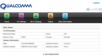

De pincode heb uit gezet met m'n GSM. Ik kan via die interface geen pincode ingeven.

Ik heb helemaal geen signaal... alle blokjes zijn grijs i.p.v. blauw. Enkel bij het inloggen staan er 2 voor en halve seconde blauw.

Wat ik kan vinden van anderen die hem kochten en inderdaad ook nog tegen aan gelopen instelling van de APN.
Steps to install: 1. Put a SIM card into the device 2. Insert it to a power supply 3. Connect to the administrator page 4. Setup APN for your network But I would really like to see an English manual
