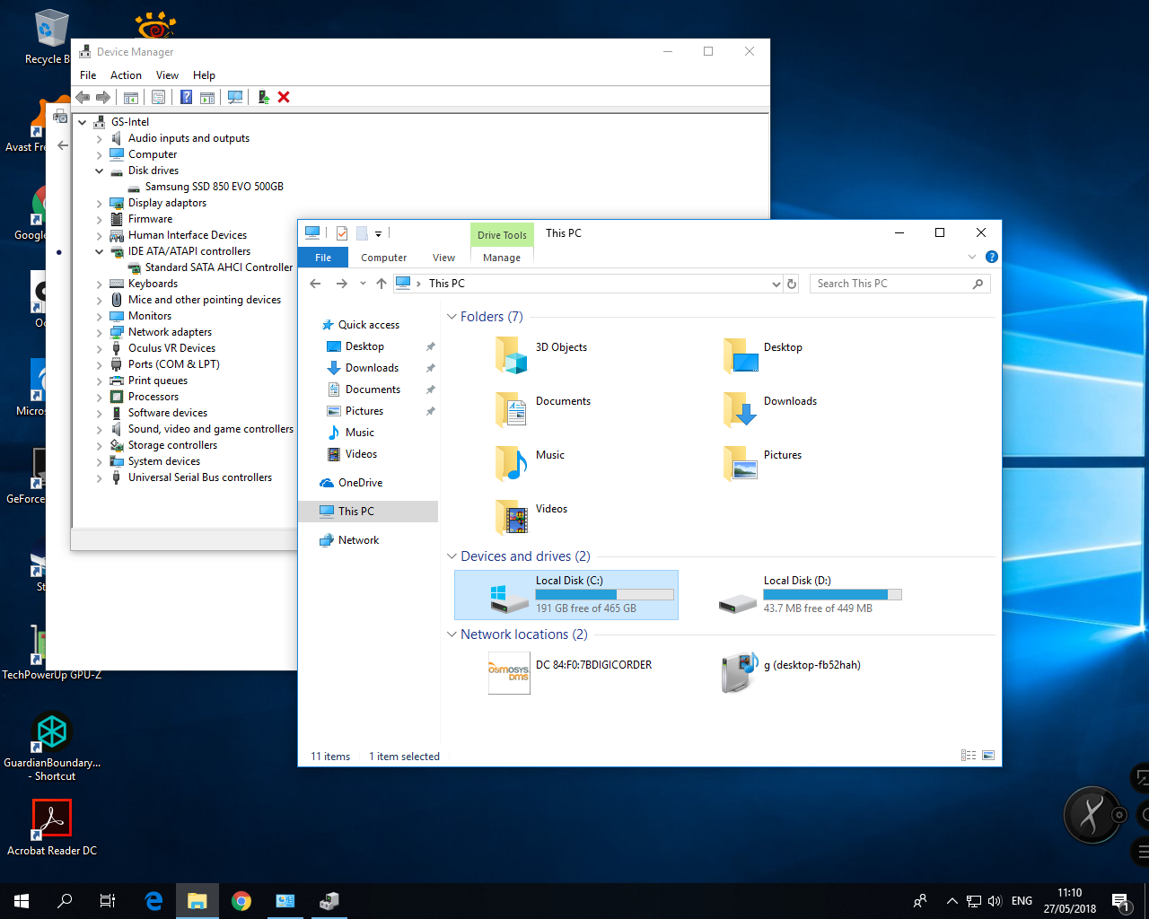

In mijn PC zit 1 SSD en deze komt zowel als C, als als D voor. De D is leeg als ik er op click, maar het systeem klaagt dat de D bijna vol is, terwijl die er niet is. Er is geen 2e SSD aanwezig .... Iemand een idee hoe dit kan?

De mountvol instructie werkte dus ook niet.
Het probleem bij mij was adminrechten. Nietegenstaande dat mijn PC maar een maand geleden geïnstalleerd werd en ik wel degelijk admin ben op de machine (staat zo eveneens bij de users), mis ik toch de admin rechten.
Ik kon niets lanceren als user 'administrator' ook, want basis heeft deze geen paswoord, en je MOET een password hebben om met de administrator user iets te lanceren.
De administrator user kon ik niet zichtbaar maken... vermits je admin moet zijn om deze zichtbaar te maken.
De oplossing was in safe mode opstarten en dan ben ik wel degelijk admin. Daar kan ik de D: drive verwijderen.
Heb intussen de administrator account ook maar zichtbaar gemaakt en een paswoord op geplaatst.
