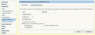

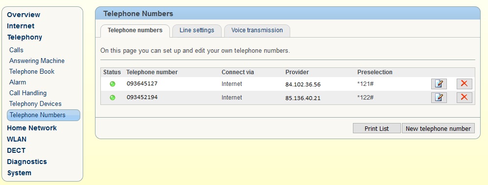

Je kan meerdere VoIP nummers toevoegen in een fritzbox (ik dacht tot max 10). De eerste zal jouw EDPnet telefonie account zijn voor de hoogbejaarde huisgenote (wat ook een SIP acount zal zijn). Verder kan jij nog enkele SIP acounts toevoegen.
In mijn voorbeeld zitten 2 SIP accounts: Vervolgens voeg je toestellen toe via de analoge poort (FON1/2), DECT of IP. Bij elk van deze toestellen kan je het uitgaande nummer kiezen en de inkomende nummers waarop gereageerd moet worden.
Hier reageert de microsip client op het nummer 093645127, wat ook het uitgaande nummer is voor die client:

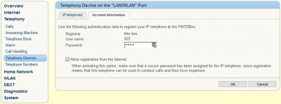

In de methode die Philippe aangeeft moet je een nieuw "Telephony device" aanmaken, een extentie. Kies dan voor IP-telephone.
Dat bedoelen wij met de interne sip-server van de Fritzbox.

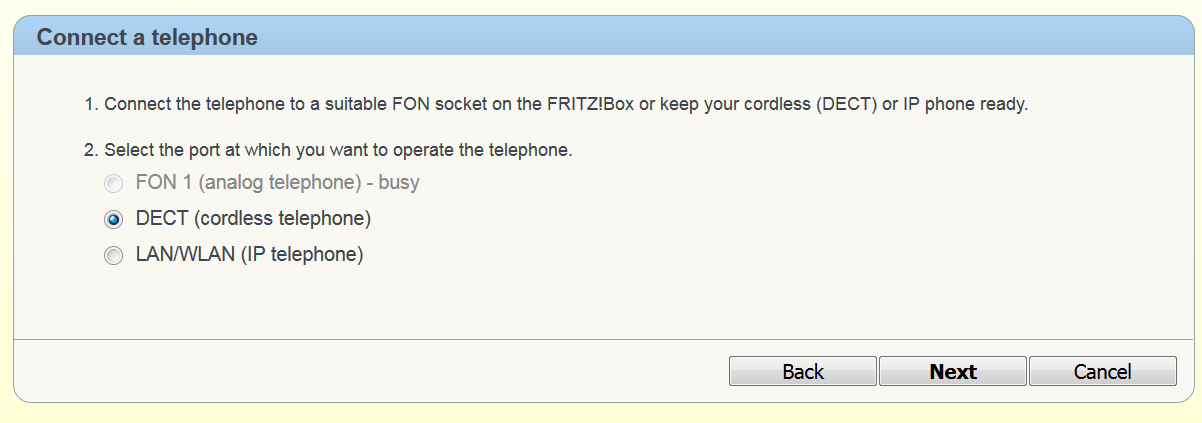

Zoals MarkDM zegt: in de Fritzbox kan je toestellen aanmaken en vervolgens aansluiten/aanmelden op de Fritzbox.
Een analoogtoestel sluit je aan op de FON.
Een DECT toestel meld zich aan aan het DECT station.
Een IP client registreert zich via IP.
Zolang je lokaal werkt moet je verders niets instellen. Wil je vanaf een externe locatie een IP client registreren op de Fritzbox dien je enkel het vinkje "Allow registration from the internet" aan te vinken.

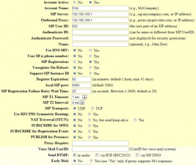

Ik heb een IP telefoon aangeschloten op een Fritz box.
De telefoon staat op het intern netwerk maar krijg de telefoon niet geregistreed op de FB.
Dit zijn de IP-phone instellingen Bij Authenticate Password heb ik 622 ingevuld, dat ik ook op de FB heb ingesteld.
Moet SIP poort op 5060 staan?

Welke IP phone is het? Krijg je daar geen foutmelding ?
Ben je zeker van het ip-adres van de Fritzbox die je opgeeft ? Dit lijkt me nogal eigenaardig.
Meestal is dit 192.168.0.1 of 192.168.1.1

Bij een FB is het meestal 192.168.178.1.MarkDM schreef:Ben je zeker van het ip-adres van de Fritzbox die je opgeeft ? Dit lijkt me nogal eigenaardig.
@rmag ben je zeker van die 188 in het IP adres?

Universeler is fritz.box te gebruiken (op mijn systeem wijzigde ik de IP-adressen naar 172.17.37.*).on4bam schreef:Bij een FB is het meestal 192.168.178.1.
En wanneer ik een proxy opgeef gaat het mis.

192.168.188.1. is correct.
Hier een update. Heb ondertussen een “oude” FB 7360 op het network aangesloten. Met het FB menu een telefoon ingesteld met username 622 en passwoord 622.
De gegevens ingevuld op de IP phone en hij registreede onmiddellijk. Daarnaat ook de app sipdroid op de smart phone geinstalleerd, registreed onmiddellijk met username en passwoord 622. Programma Phonelite op de pc geinstalleerd, registreed. Daarmee bevestigd dat in-log gegevens en set-up correct is.
Daarna de FB7360 verwijder, in de plaats de FB7430. Een telefoon ingesteld met username 622 en passwoord 622.
En rara: geen enkel device kan registreren. Noch de phone, app of PC. Melding in the fault log is request timeout.
Had nog een account bij voipsmash. Die inlog gegevens in de Ip-phone, app en PhoneLite ingeven en word geregistreed.
Het probleem zit hem in de FB7430.
Ik denk er aan om een factory reset van de 7430 uit te voeren. En daarna opnieuw te proberen.

Je gebruikt op de 7430 waarschijnlijk een andere firmware dan op de 7360, vandaar het verschil??rmag schreef: Daarna de FB7360 verwijder, in de plaats de FB7430. Een telefoon ingesteld met username 622 en passwoord 622.
En rara: geen enkel device kan registreren. Noch de phone, app of PC. Melding in the fault log is request timeout..
- Met de oude Firmware kreeg je automatisch "622" als user, en moest je alleen een paswoord instellen.
- Met een recente Firmware moet je zelf een username en paswoord instellen, en hierbij zijn een aantal beperkingen.
Zowel username en paswoord moeten een minimale lengte hebben (ik denk 8 tekens), *en* username en paswoord mogen niet hetzelfde zijn.

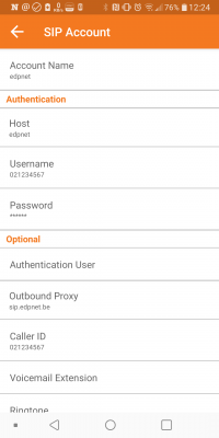

Ik probeer Edpnet op Zoiper werkende te krijgen...OVH geen probleem. Op Softphone (Android) lukt het ook probleemloos.(ingoing+outgoing)
(Registering Call Leg/Transaction Does Not Exist 481)

Waar probeer je dit? Node 'voip.edpnet.be' is alleen bereikbaar via een Edpnet VDSl-lijn.
Niet via het gewone internet.
(Ik zie bij jou sip.edpnet.be, in mijn Fritzbox staat voip.edpnet.be)
