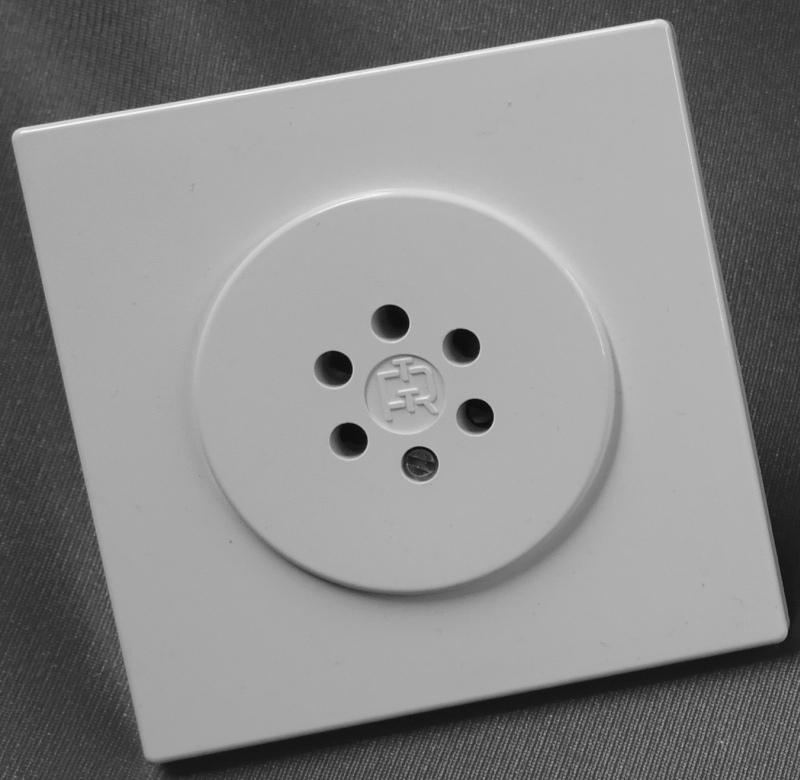

Wat voor een telefoonaansluiting is dat?
Dat lijkt me geen Belgische "tetrapolar plug".
Bssoft
Berichten: 619
Bedankt: 165 keer
ITnetadmin schreef:Wat voor een telefoonaansluiting is dat?
Het is een foto van de Nederlandse PTT die deze telefoonstopkontakten gebruikt.
@Nakamura heeft volgens mij zo een telefoonstopkontakt zoals de foto hieronder:

Ja klopt! Heb het volledig over het hoofd gezien eerlijk gezegd, want daarvan had ik zelf geen foto genomen dus had maar een willekeurige foto van een 'telefoonstopcontact' van google genomen. Nu ik het inderdaad beter bekijk, klopt de foto niet :D
