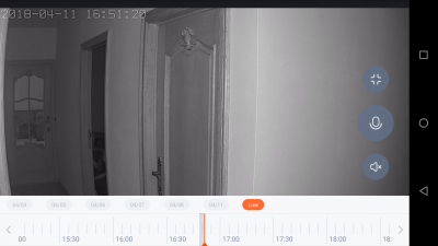

Overal vind je dat de wide angle 120° zicht heeft.
In zowel het rechtstreeks kijken als de opnames te bekijken heb je een 60° zicht als je in de app uitzoomt.
Er is ook een button om de wide angle aan te zetten. Hiermee bereik je ergens rond de 70à 75°.
Op internet vind ik hier nergens een issue omtrent, maar wat wel opvalt is dat alle foto's of filmpjes die je vindt nooit een hoek van 90° of groter omvatten.

Heb je een voorbeeld en je vergelijkt dat het een 60° is?
Ook waar heb je deze gekocht? Van Xiaomi gaat er enorm veel namaak rond.

Voorbeelden:
http://www.tbprice.com/wp-content/uploa ... m-14-1.jpg
http://www.tbprice.com/wp-content/uploa ... m-15-1.jpg
De onderste foto is in een hall met een hoek van 90° genomen met de wide angle optie aangeschakeld.
