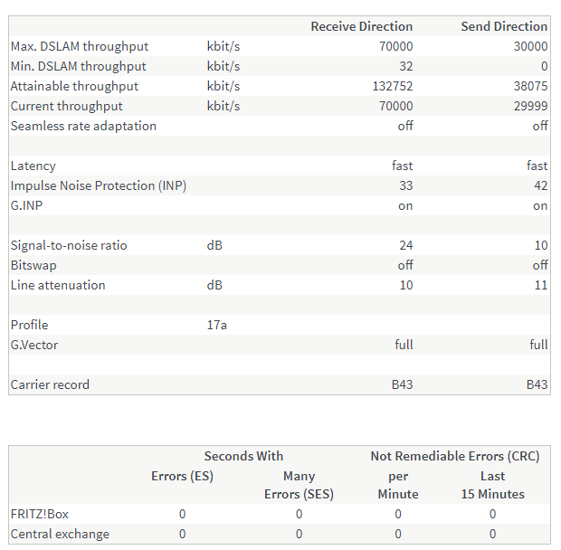

Vorig weekend de overstap van Scarlet naar EDPNET aangevraagd en sinds dinsdag is de VDSL XL connectie actief.
Tot hiertoe tevreden hoe de overstap is gegaan, maar ik zit helaas niet op de verwachte 100Mbit dus vandaar een aantal vragen.
Als in de FritzBox een Attainable throughput staat van +120Mbit, dan lijkt de connectie toch geschikt voor een 100Mbit profiel?
Of begrijp ik de de term Attainable throughput niet correct?

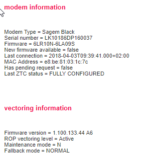

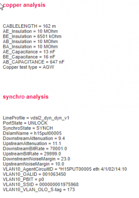

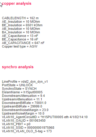

Ik heb ondertussen ook een lijntest laten doen door EDPNET.
De enige waarde hier die afwijkt is de BE_Insulation.
Graag jullie inzicht over wat het probleem kan zijn en wat ik kan proberen om een hoger profiel te verkrijgen.

Het gegarandeerde profiel in zone 1 is 70/30.
DLM zal je lijn monitoren en gaat dan je profiel aanpassen (naar max. 100/40).
https://www.edpnet.be/en/support/orderi ... -line.html
Dit is niet alleen afhankelijk van SNR en attenuation maar ook van parameters die je niet kan zien. Storing op de lijn, storing van andere VDSL gebruikers... Ik heb ook OK waardes (attenuation 9,1dB SNR 18/17) maar ik zit op een 85/25. Afwachten dus!
