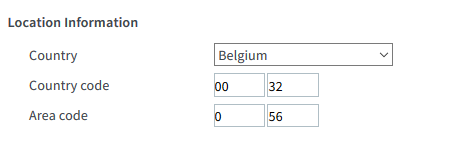

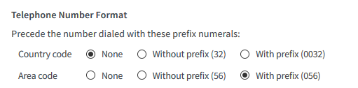

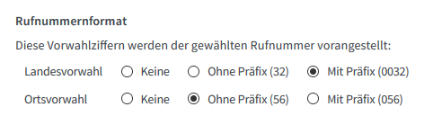

Ik gebruik de volgende setting:
In geval de provider het internationale formaat nodig heeft (je hebt België niet ingegeven als woonplaats):
In geval de provider het internationale formaat niet nodig heeft (je hebt België correct ingegeven als woonplaats, of je belt uit met een Belgische provider, vb WeePee):
In beide gevallen hoef ik 056 niet te draaien voor gesprekken in de zone 056 (zoals vroeger) :wink: .
PS: Je moet natuurlijk ook de juiste info geven in Line Settings > Location Information:

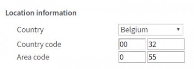

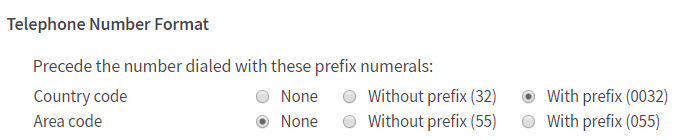

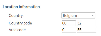

Mijn instellingen verschillen enigzins van die van Philippe, maar ze werken hier wel (maar ik vorm dus wel altijd het complete tf nummer, inclusief zonenummer, in tegenstelling tot Philippe, die het 'oude' principe hanteert :) )
edit: geen idee waarom het eerste plaatje hier 2 keer staat...

Update : ik heb in het kadertje telephone number format nu bij beide "without prefix" gekozen ipv none of use code.
En zo blijkt het wel te werken ... Vreemd want dat is dus anders dan bij jullie hierboven ... Maar maakt niet uit, het werkt
