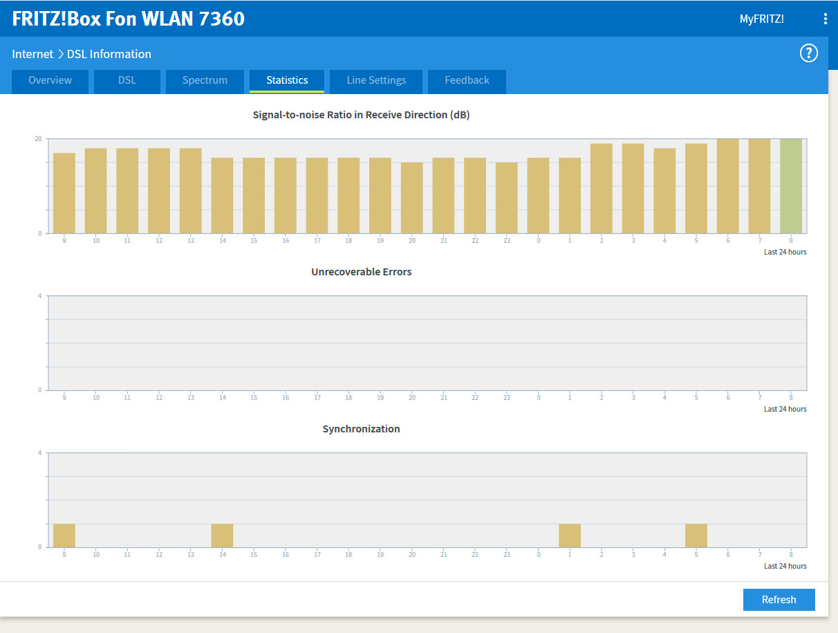

Bijna meteen kon ik vaststellen dat zo om de 2 ã 3 dagen de sync op mijn lijn wegviel. Ieder keer iets na middernacht.

De uitvallen van de sync blijven. Vandaag zelfs al 2 keer, en nu niet alleen 's nachts.

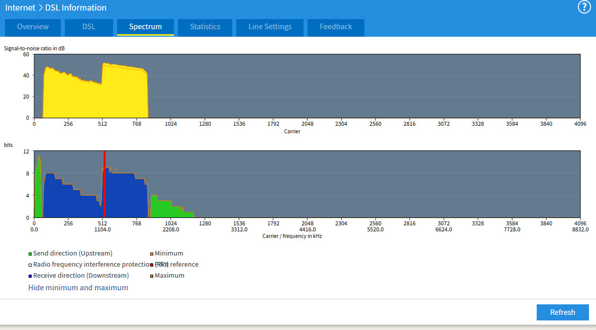

Kan je wat meer data posten , zoals
  • - het DSL Spectrum (waarbij je de optie "show minimum and maximum" aantikt)
    - DSL Statistics over 1 week (SNR, errors, resyncs)

philippe_d schreef: - het DSL Spectrum (waarbij je de optie "show minimum and maximum" aantikt)
- DSL Statistics over 1 week (SNR, errors, resyncs)[/list]
Hier de gevraagde info. Profiel is momenteel gezakt tot 25/1.5

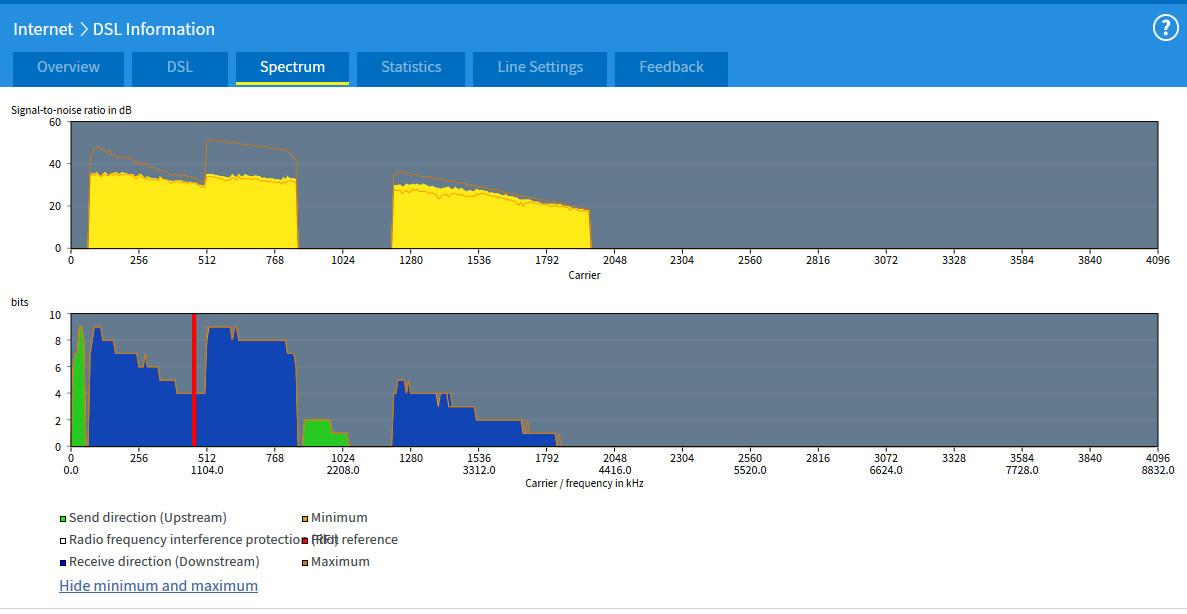

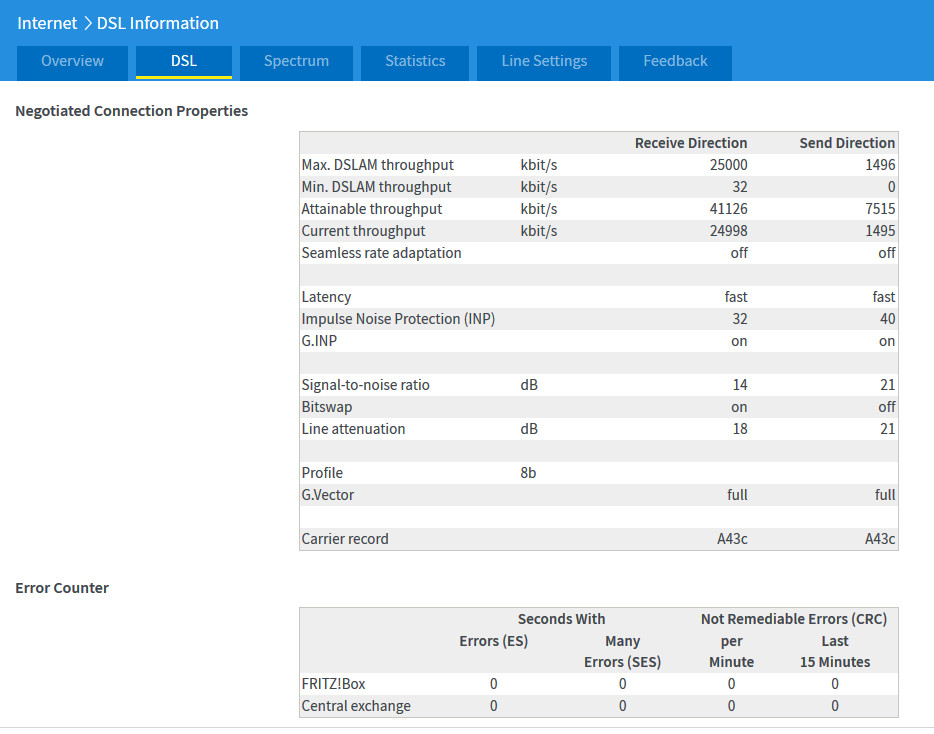

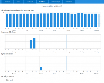

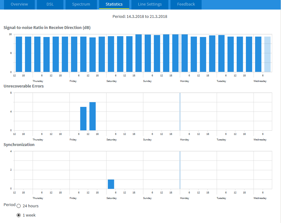

doglover schreef:Echter: Statitistics voor één week - Hoe vraag ik dit op?
Ik kan onderaan de pagina de optie aantikken (misschien omdat ik op FW 06.84 zit):

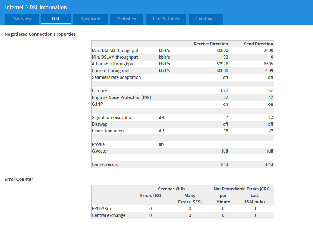

doglover schreef:Hier de gevraagde info. Profiel is momenteel gezakt tot 25/1.5
Het spectrum ziet er redelijk stabiel uit (ik zie niet direct grote verschillen tussen min/max).

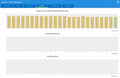

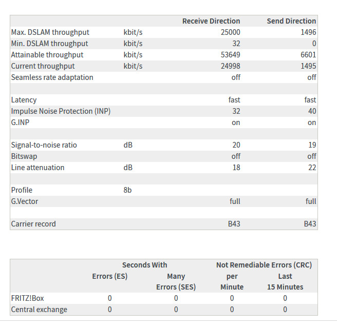

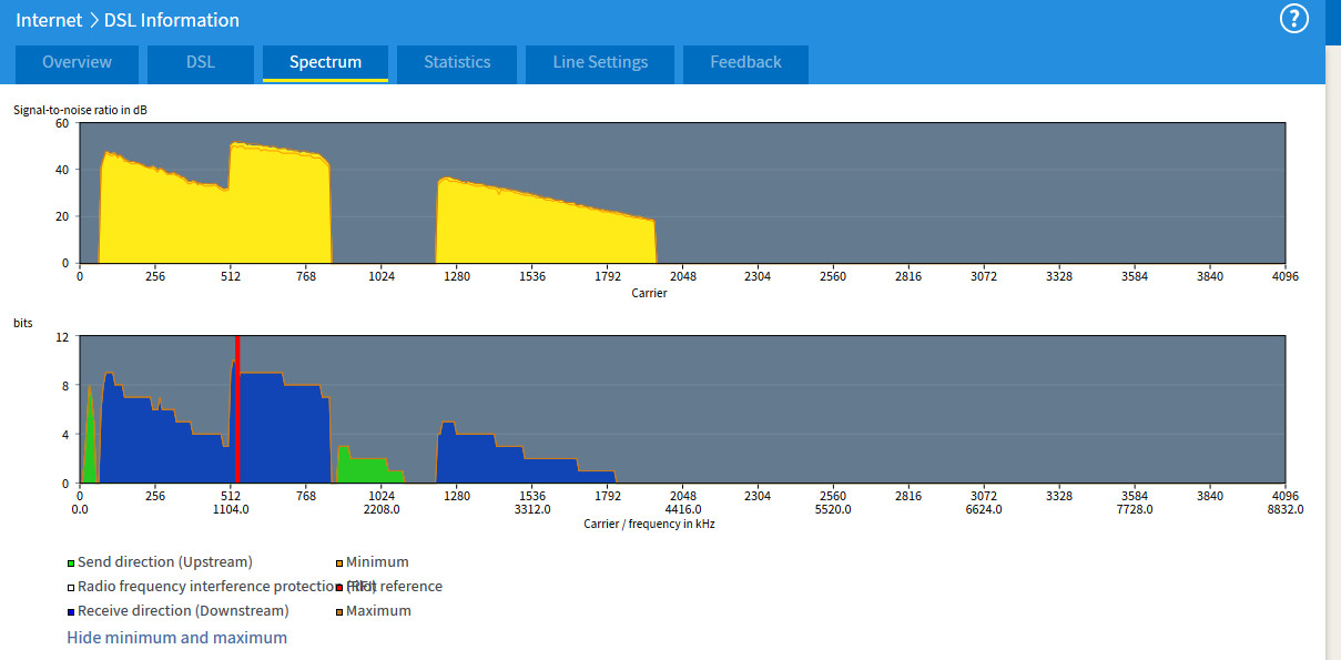

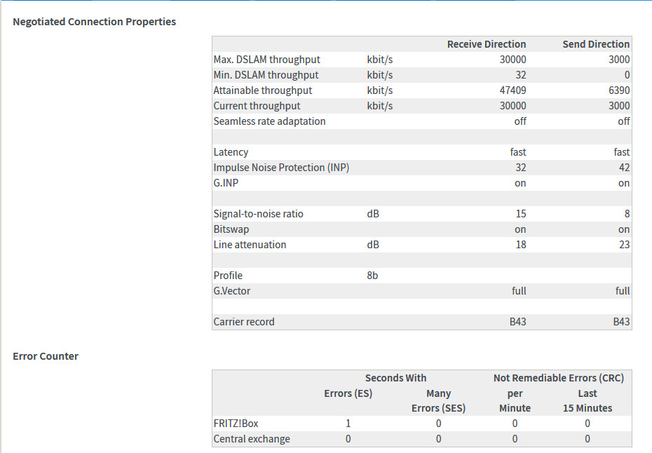

Runt nu 1 dag en 15 uur op Annex A.
Geen enkele uitval gehad. Maar nog op een lage sync.
Willy

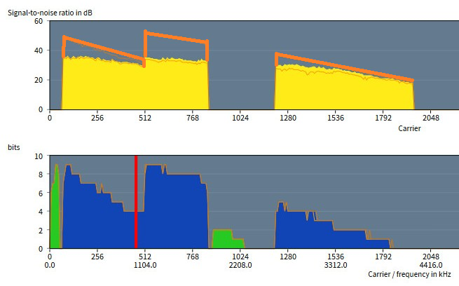

Als ik al deze screenshots in deze post bekijk ziet de max attainable DSL waarden er precies toch goed genoeg uit om op 30mbit profiel te staan.
Nl max attainable download 52mbit maar enkel de upload van max 6.6mbit. Lijkt mij toch te laag om in upload 5mbit te krijgen.
Zeker omdat Proximus nu niet meer de DSL profielen op afstand berekend maar op verzwakking.
Kan je de verzwakking eigenlijks zien in een fritzbox?

Wuter schreef:Als ik al deze screenshots in deze post bekijk ziet de max attainable DSL waarden er precies toch goed genoeg uit om op 30mbit profiel te staan.
Het probleem is niet de snelheid, maar de onderbrekingen (onstabiele lijn)
Zolang de oorzaak hiervan niet gevonden (en hersteld) is, zal DLM zijn werk doen en de snelheid vermindern

doglover schreef:Runt nu 1 dag en 15 uur op Annex A.
Met een TBF kom je terug op je basisprofiel, daarna zal DLM terug starten ...
Maar zolang je lijn zo onstabiel is, geef ik je niet veel hoop.
Met "onstabiel" bedoel ik de grote afstand tussen de min. en max. op de onderstaande grafiek (wat uitvergroot).
Als je deze grafiek een tijd lang bekijkt (live op de FritzBox) zal je die gele vlakken voortdurend zien groter/kleiner worden (tussen de 2 oranje lijnen).
Dat wil ook zeggen dat je max. attainable en je SNR voortdurend veranderen (de waarden die je hierboven hebt gepost zijn een momentopname).
Bij een stabiele lijn liggen min en max bijna op elkaar.
doglover
Berichten: 68
Lid geworden op: 09 apr 2014, 08:23
Dit beeld is te zien wanneer ik Annex A inschakel. Bij Annex B liggen de minima en maxima veel dichter tegen elkaar.
De vraag is of UT (of EDPnet of Proximus) iets kan/wil doen aan de onstabiele lijn. En wanneer.
Ik schijn ze maar niet in actie te krijgen.
Willy
Edit: Net (14h00) een resync gehad en nu 18/2
Berichten: 19027
Bedankt: 3911 keer
Recent bedankt: 15 keer
Iemand heeft jouw lijn gereset?
18/2 is het basis profiel zone 4.
Nu rustig afwachten tot DLM je verhoogt, hopelijk naar 30/6 (in stapjes) :-)

Met enig geduld terug op wat ik voordien had:

In de bijlage heb ik het overzicht van de Fritzbox van de laatste 14 dagen aangehecht.
Hoewel de lijn momenteel nog een throughput geeft van 30/3 mbit/s, is potentieel een probleem in de maak.
Zoals te zien is in de grafieken loopt de Attainable throughput terug van 45 Mbit/s naar 30 Mbit/s momenteel.
Ook de Signal-to-noise ratio: loopt terug van 14 db naar 7 dB (receive direction).
Fritzbox 23-04-2018.pdf
(150.89 KiB) 112 keer gedownload
Na herstarten van de modem zijn de waarden terug de start waarden:
Max. DSLAM throughput kbit/s 30000 3000
Min. DSLAM throughput kbit/s 32 0
Attainable throughput kbit/s 50267 6744
Current throughput kbit/s 30000 3000
Latency fast fast
Impulse Noise Protection (INP) 32 42
G.INP on on
Signal-to-noise ratio dB 16 9
Bitswap off off
Line attenuation dB 18 21
Profile 8b
G.Vector full full
Carrier record A43c A43c
Willy
doglover
Berichten: 68
Momenteel is de verbinding stabiel op 30/3 Mbps.
Gezien de lijn en de zone kan niet hopen op meer.
Dan maar van de de nood een deugd gemaakt en aan United Telekom (Internet en Bellen) verzocht om een aangepast tarief te bezorgen voor de waarden.
Ze bieden nl een verlaagd tarief voor een lijn tot 30/3. (€27.50pm)
Dit is ingewilligd. En ik heb nu het gevoel dat ik eindelijk betaal voor hetgeen ik ontvang.
Natuurlijk zou ik een snellere verbinding willen hebben, maar technisch zit het er niet in.
