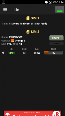

Na een vakantie in de verenigde Staten is mijn mobiel signaal helaas ontoereikend, vaak krijg ik berichten van gemiste oproepen, heb ik geen signaal of is het onmogelijk om de andere persoon te verstaan tijdens het telefoneren.
- heb al een nieuwe simkaart aangevraagd (orange)
- ROM geflasht (lineageos)
- getest met base simkaart

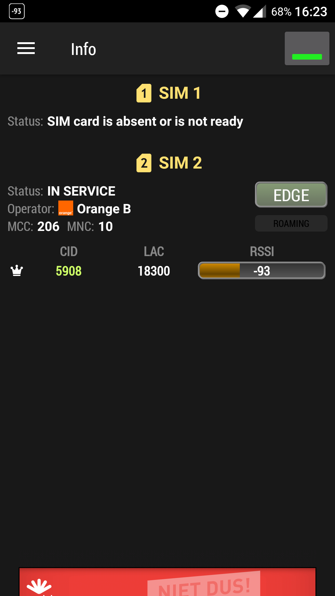

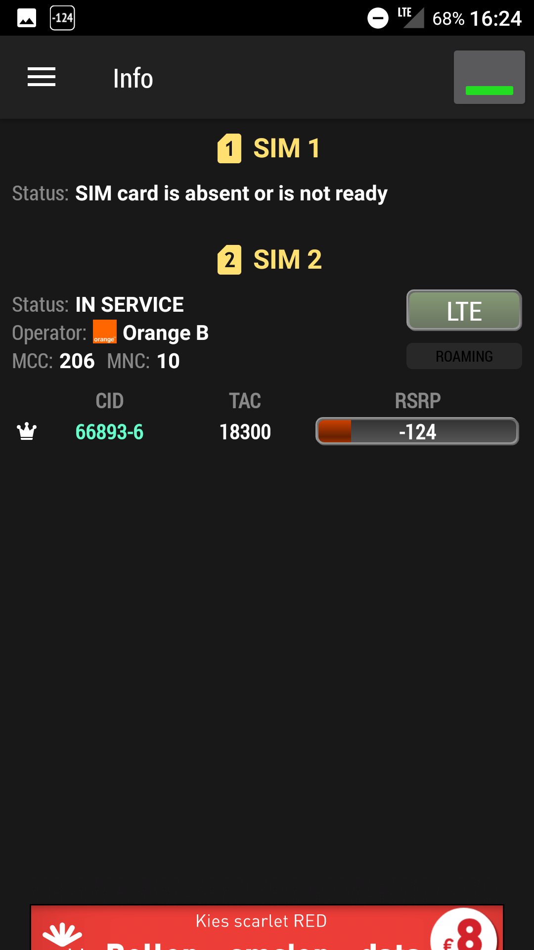

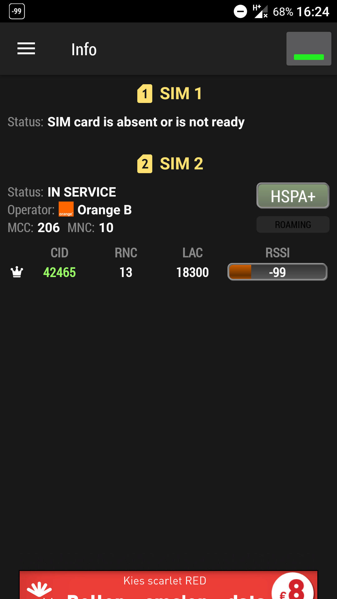

Als ik mijn mobiel network type instel op edge of 3G is het signaal voldoende, bij Lte gaat het in het rood (zie screenshot)
Iemand nog ideeën of bestel ik best een nieuwe gsm?
