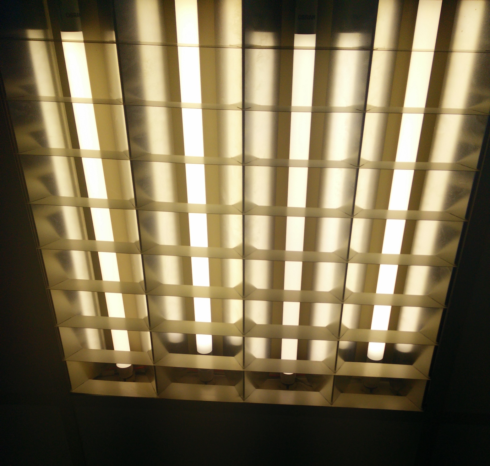

Wie helpt mij concreet op weg:
Ik heb hier in de living een armatuur (die ik graag wil behouden)
er zitten daar 2 tl lampen in van 36W. Ook 2 starters en ik vermoed ook ballasten.
Kan dit vervangen worden door led tl ? zo ja hoe, en waar vind ik die goedkoop?

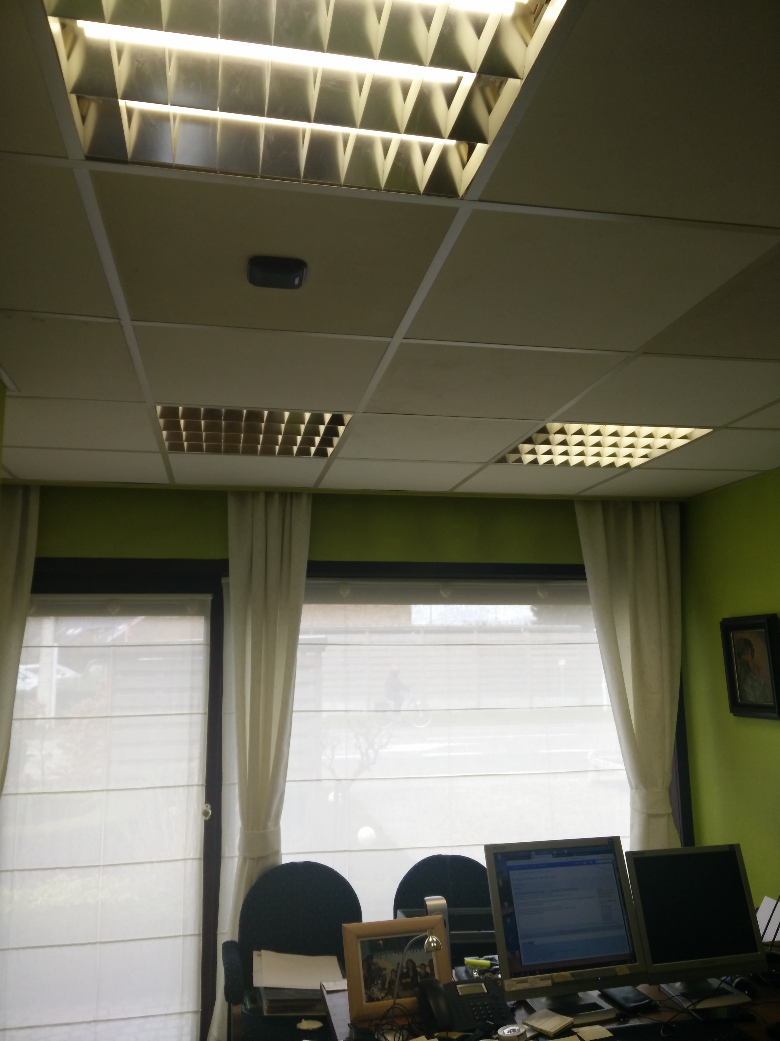

Ik heb onlangs ook al mijn TL in mijn bureel vervangen door LED's
Ik ben ingegaan op een i-bood offer voor 2 dozen van 8 lampen Osram LED substitute 8 Watt (60cm)
In sommige gevallen kan je eenvoudig de TL's gewoon vervangen door de LED's, en ook de starters door de meegeleverde "pseudo-starters" (het zijn niet echt starters meer zekeringen).
In mijn geval werkte dit niet, gezien de TL's per 2 in serie staan op 1 ballast.
Ik heb dus de 2 ballasten eruit gegooid, en een en andere herkableerd volgens het bijgeleverd schema.
http://ibood.link/gfx/OsramInstalleren.pdf
Misschien had ik beter maar de helft gebruikt, want 4 armaturen van 4 LED's van 8 Watt (800lm) is wel héél veel licht.

Op de foto's afgaande zou'k daar eerder gaan voor een LED paneel. Valt best mee qua prijs en geeft mooi egaal licht.philippe_d schreef:Ik heb onlangs ook al mijn TL in mijn bureel vervangen door LED's
Eerste neiging is meestal om bestaande armaturen te gebruiken met LED, maar soms ben je goedkoper/beter af met een volledig geïntegreerd armatuur.
