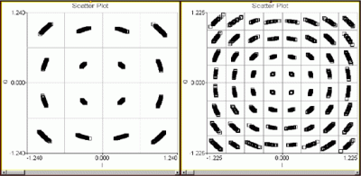

Ik weet niet welke zendmast (veltem?), maar ik heb precies steeds minder goede ontvangst van de VRT mux.
RTBF nooit problemen. Beide hebben een goede signaalsterkte, maar korte storingen allerhande zijn het probleem.
Zou dit de reden kunnen zijn:
VRT: QAM64, coderate 1/2
RTBF: QAM16, coderate 3/4
Het lijkt alsof QAM16 veel beter bestand is tegen storingen, ondanks lagere foutcorrectie.
Nu goed, dan luister ik naar de RTBF, goed voor mijn (ahem) Duits.

Logisch... het bevat ook 4x minder data.brubbel schreef:Het lijkt alsof QAM16 veel beter bestand is tegen storingen, ondanks lagere foutcorrectie.
Indien een signaal maar 16 waardes kan aannemen per tijdseenheid is het robuuster dan wanneer het 64 combinaties aankan.

Hier is op het zicht te zien waarom 16QAM een beter idee is, dus ik ben eigenlijk een beetje curieus naar de technische reden om 64QAM, 1/2 te gebruiken tegen 16QAM, 3/4. Gewoon, uit interesse.

Temeer ben ik geinteresseerd in de reden, omdat er specifiek voor dit geval blijkbaar studies zijn die aantonen dat de keuze van de RTBF beter zou zijn.
Als ik het rap lees gaat het over 4-7dB 'beter'.

https://tech.ebu.ch/docs/techreview/tre ... tt_qam.pdfRegarding impulsive interference, a transmission
mode change from 64-QAM rate 2/3 to 16-QAM
rate 3/4 would bring the much desired benefit of
having a more robust system

Ze draaien allebei een mux aan 15Mbps, dus er is geen verschil in totale capaciteit.

Dopplershift is er evengoed als ik rondwandel, of er auto's voorbijrijden die het signaal wat anders reflecteren, een regenbui passeert ergens etc...

Nope... dat heeft niets met doppler te maken (voor zover ik weet)... is eerder multipath interferentie.brubbel schreef:Dopplershift is er evengoed als ik rondwandel, of er auto's voorbijrijden die het signaal wat anders reflecteren, een regenbui passeert ergens etc...

https://en.wikipedia.org/wiki/Fading#Sl ... ast_fading
Anyway, ik ben nog steeds nieuwsgierig naar het waarom.
Dopplershift op de multipad componenten dus. Die techniek is een grote bron van inkomsten voor onze regering.The coherence time of the channel is related to a quantity known as the Doppler spread of the channel. When a user (or reflectors in its environment) is moving, the user's velocity causes a shift in the frequency of the signal transmitted along each signal path. This phenomenon is known as the Doppler shift.
