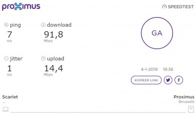

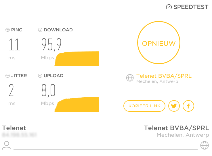

fibrbuzz1 schreef:Verklaart ook waarom de pings bij Proximus een stuk beter zijn dan bij de kabelproviders.
Zoveel beter blijkt die ping toch niet te zijn... in tegendeel;
PS. Test is zelfs wireless gedaan... er is dus geen noemelijk verschil tussen VDSL en kabel.

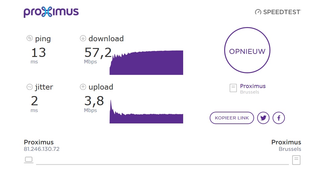

Berichten: 5716
Bedankt: 173 keer
Ik heb de indruk dat het erg druk vandaag op het netwerk is bij Proximus...
Gisteren zelfde tijdstip en haalde 30 procent meer snelheid... download en 70 procent meer snelheid bij upload (91 mbps down en 14,1 up)
ook zelfde ping als bij r2504.

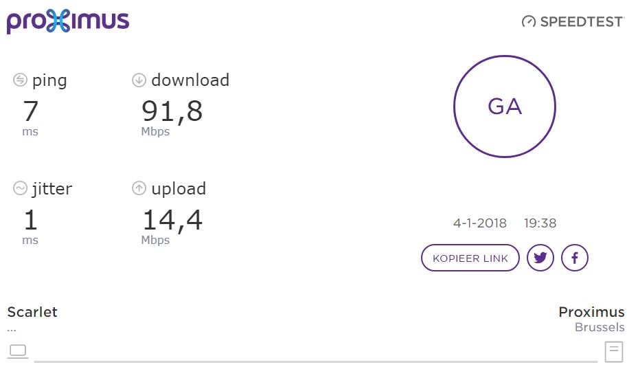

Dit zijn de waardes die ik haal.

Ik moet toch ook wel zeggen dat mijn pings over het algemeen een stuk beter zijn bij px dan destijds bij telenet. (niet alleen de speedtests, maar ook naar de servers binnen ons bedrijf) Nuja er zijn veel zaken afhankelijk hiervan.
Het verschil tussen de snelste en traagste (beide trouwens van Proximus) is 6 ms... zes duizendste van een seconde dus... niets om je zorgen over te maken. Een performant netwerk is trouwens heel wat meer dan een goeie ping naar een Speed test server... en of je nu VDSL of coax hebt... de waardes zullen zo goed als identiek zijn.
Het enige belangrijke in de context van deze vraag is dat de afstand van het koper zo kort mogelijk is (vandaar dat je connectie naar een ROP gaat en niet langer naar de DSLAM zoals vroeger bij ADSL).
