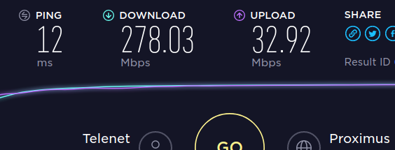

Vandaag nog eens een snelheidstest gedaan. En tot m'n verbazing kreeg ik deze cijfers te zien.
Ik zit zowel met een Whoppa (200/20) als met een Scarlet VDSL loco (50/?) die op een Ubiquity Edgerouter X geloadbalanced worden.
Download: 278,03 Mbit
Upload: 32,92Mbit
Screenshot from 2017-12-31 13-00-32.png (4.38 KiB) 1831 keer bekeken
De speedtest neemt de dubbele WAN connectie en telt dan samen (door meerdere connecties te maken)
In theorie zou het niet mogen omdat de connecties naar eenzelfde ip adres sticky behoren te zijn. Ik zal me eens moeten verdiepen in de loadbalancing features van de Edgerouter X....
Maar dan nog zit ik er in totaal 30Mbit boven de gehanteerde limieten of zou Scarlet dan toch meer dan 50Mbit toestaan ?
Ofwel kan de Speedtest.net niet zo goed tellen...
