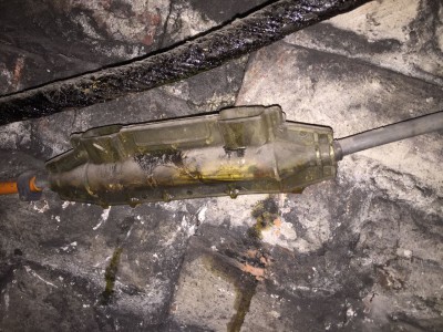

Volgende week wordt een NTP intropunt in ons gerenoveerd huis (bouwjaar 1904) geplaatst. Nu komt er in de kelder een oranje RTT kabel binnen vanaf de straatkant en dan zit er een soort plastic omhulsel over en gaat dan verder in grijze kabel. Deze kabel is iets verder afgeknipt, intropunt komt in de kelder (techn. ruimte).
Zou dit plastic omhulsel signaalverlies op de VDSL connectie kunnen geven? Vraag ik best aan de technieker om dit te verwijderen?

Al is het precies wel een erg oud model 'duikboot', in principe kan het geen kwaad (is zelfs de juiste manier om een kabel te verlengen zonder te (her)lassen.), al is dat natuurlijk wel op voorwaarde dat de verbindingen correct gebeurd zijn, maar ik veronderstel van wel.
technieker gaat dat in principe ook niet verwijderen tenzij misschien als de lijnmeting slecht zou zijn. (door bv oxidatie of waterinfiltratie)

Dat is een originele Proximus MOF. Dat is eigenlijk gewoon om 2 kabels aan elkaar te binden, en deze toch waterdicht af te sluiten (in de mof zit een blauwachtige gel). Dat heeft dus geen invloed op je vdsl signaal.
