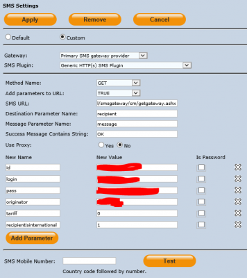

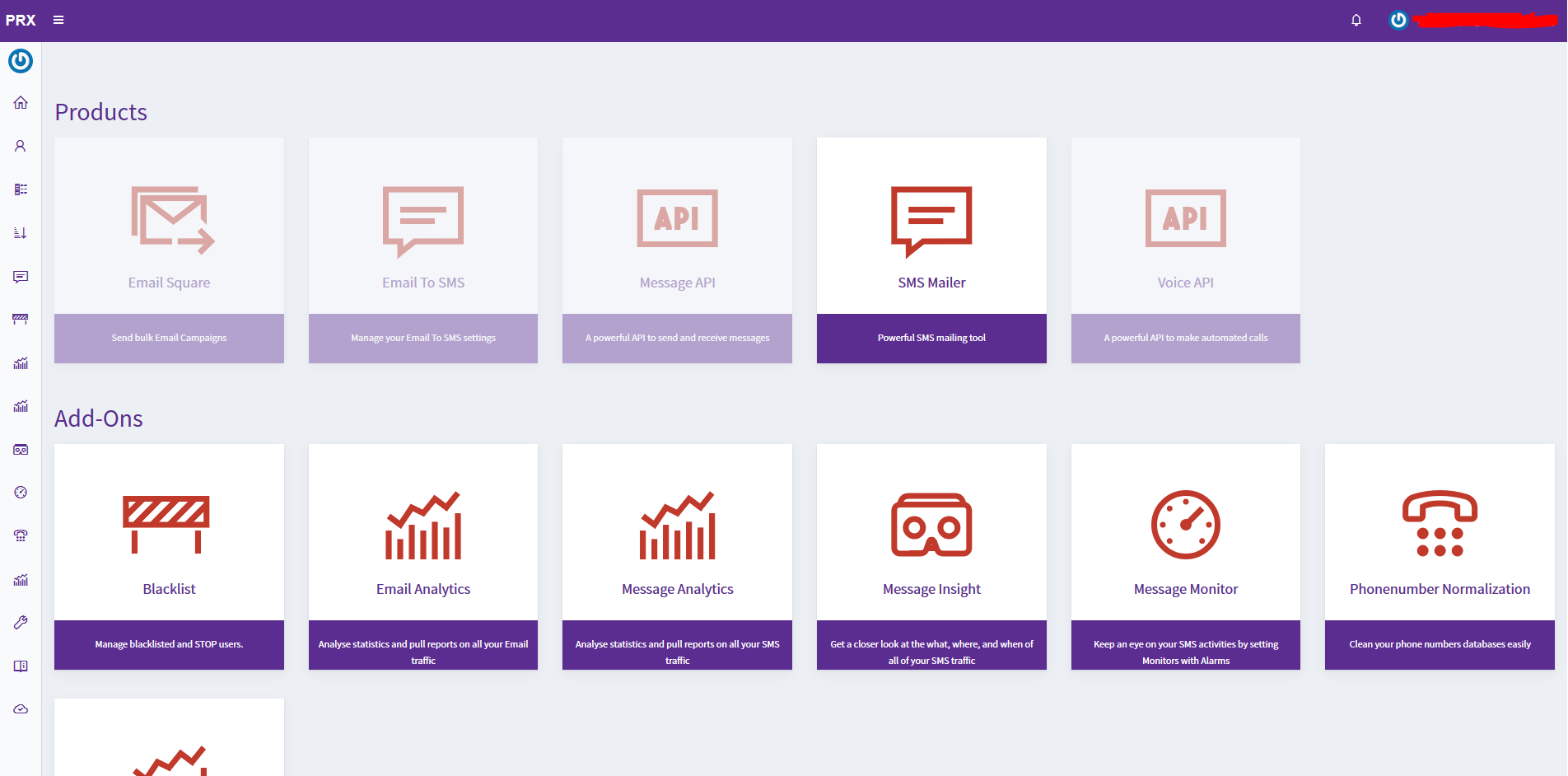

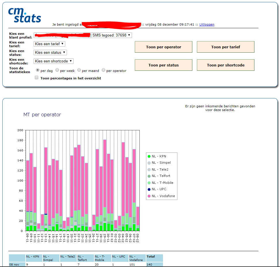

Op het werk gebruiken we zowel CM (voor het sturen van OTP's via SMS voor Gemalto Safenet) als RingRing via Proximus (voor het sturen van campagneberichten).
CM is qua backend-interface nogal een kluwen van ouderwetse pagina's en hangt met ogen en haken aan mekaar.
RingRing is meer afgewerkt
Je gaat in alle gevallen een contract aan met de leverancier waarbij je kosten hebt afhankelijk van de diensten zelf die je afneemt, het volume aan sms (meer sms = lagere prijs), welk type helpdesk je verwacht, ...
Ik heb enkel nog maar smsjes verzonden, maar je hebt in beide gevallen een soort API waar je naar kan connecteren.
