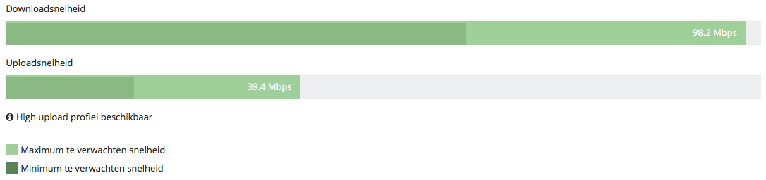

Onze modem synct op 100/30. Met speedtests op verschillende machines haal ik maar maximaal 89,63Mbit/s download en 19,59Mbit/s upload.
Voordien had ik al eens dat de speedtest ook te weinig gaf, dan lieten ze ons VLAN capaciteit verhogen en was het véél beter.
Mij lijkt dus dat de VLAN capaciteit op 90Mbit/s staat en de upload op 20Mbit/s. Volgens EDPNet is dat niet zo en is er 20% overhead op een lijn. Ik heb nog nooit gehoord van een overhead van 20%? Dat lijkt mij immens veel. Is daar iets over te vinden? Voor de upload zitten we trouwens maar op 64% van de syncsnelheid.
http://www.lijntest.be, die volgens mij met die overheid rekening zou moeten houden (afgezien van de TCP/HTTP headers misschien) spreekt voor ons adres van 98,2Mbps download en 39,40Mbps upload.

Pixel schreef:http://www.lijntest.be, die volgens mij met die overheid rekening zou moeten houden (afgezien van de TCP/HTTP headers misschien) spreekt voor ons adres van 98,2Mbps download en 39,40Mbps upload.
Deze test geeft 2 resultaten: de donkergroene lijn (min. snelheid) en de lichtgroene lijn (max. snelheid).
Bij jou zal dat waarschijnlijk resp. 70/20 en 100/40 zijn?
Die 100/40 is verre van "gegarandeerd", het is de maximum snelheid die DLM kan toekennen in zone 1, en ik heb tot nu toe nog (bijna) geen modemresultaten gezien met een 40 mbps sync :-( .

Ik begrijp dat de lijntest theoretische waarden aangeeft. Ik zag ook nog niemand met 40mbit/s upload en ik vroeg EDPNet of ze al iemand hadden, maar ze konden alleen antwoorden wat de meest voorkomende profielen zijn. Mijn punt met de lijntest was gewoon dat je daar maar 1,8% overhead hebt op die pagina bij download en 1,5% (0,6mbit/s gedeeld door 40 mbit/s) overhead op de upload als je 100/40 als profiel zou nemen. We zitten op 62 meter kabellengte trouwens.
