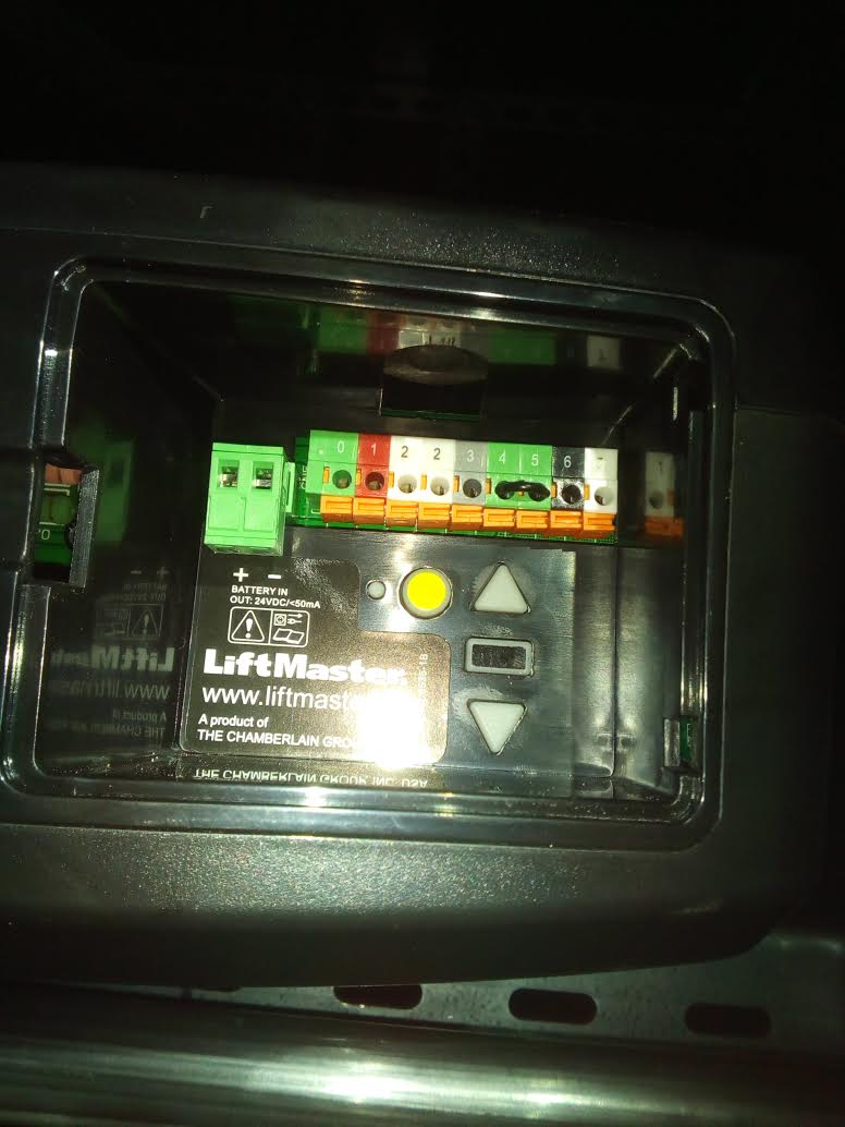

Hallo,
zijn er hier nog mensen die een "garagepoortopener" van Liftmaster hebben? (LM80EVS)
Volgens alle info die ik vind is deze enkel via afstandsbediening te bedienen, ook de muurschakelaar is afstandsbediening. Er is ook een app voor GSM, waarbij je een interface plaatst die ook draadloos signaal geeft aan de motor. Er zijn een aantal contacten achter op de motor, maar ik vind geen info over contacten waarmee je de poort kan open of toe doen. Ik zou dit kunnen gebruiken om de poort te bedienen via Loxone domotica. Iemand hier toevallig iets gelijkaardigs en wel een oplossing gevonden?
Ik heb ook al gemaild naar Liftmaster maar zoals verwacht krijg ik daar geen reactie. Die willen natuurlijk dat ik hun interface koop en hun app gebruik. Ik wil dit dus kunnen via de app van m'n domotica.

Heb ook zo’n liftmaster. Bij mij is er een drukknop verbonden met 1 (rood) en 2 (wit). Hiermee kun je de poort openen, stoppen en sluiten.

Super! Net getest en werkt idd.
Bedankt voor het snelle antwoord :-D
