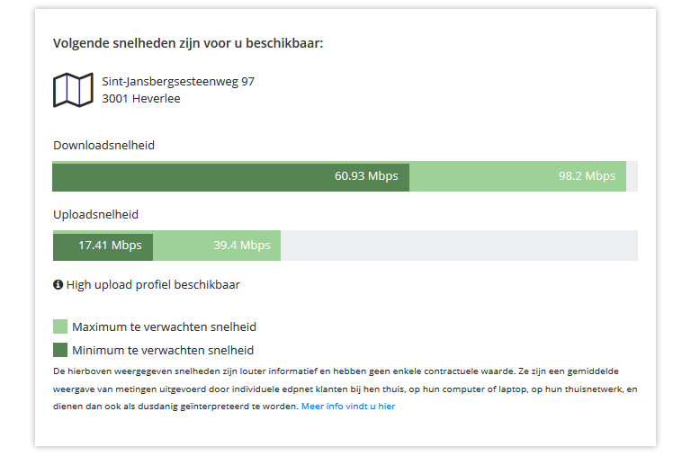

Ik heb hier gelijkaardige problemen, download snelheden die erg variëren en die voor langere periodes zonder aanwijsbare reden ver onder de normale waardes blijven, om dan ineens weer normaal of nét aanvaardbaar te worden. For the record, ik zit op een 100/30 profiel.
Oorspronkelijk ben ik er achter gekomen toen video streams van vrt.nu en youtube regelmatig begonnen te haperen en te bufferen. BIj een speedtest bleek dat ik toen maar 6MBit/s haalde, maar wel een normale 30Mbit/s upload. 's Anderendaags leek het dan weer okee, om dan op andere momenten weer helemaal in te zakken...
Onder het motto "meten is weten", ben ik dan eens systematisch en geautomatiseerd speedtest resultaten gaan loggen (terwijl ik voor de rest mijn internet verbinding gerust liet) om die fluctuaties in kaart te kunnen brengen. Daar komen toch vreemde dingen uit...
Dit is bv. de grafiek van maandag 11 december:
En dit van dinsdag 12 december:
Als ik de download speed resultaten van 11 december tot nu in hun geheel aggregeer, dan krijg je dit plaatje:
Meer dan de helft van de tijd zit ik onder de 50Mbit/s, en in 21% van de gevallen zelfs onder de 25Mbit/s.
Er is een ticket geopend bij edpnet, en die hebben deze informatie ook gekregen, maar veel meer dan "uw lijnwaardes zien er ok uit" en "er is geen overbelasting op de VLAN" is daar voorlopig nog niet uitgekomen.

Ik klaag ook niet rap maar wil hier toch even op reageren. Naar mijn mening heeft Edpnet hun bandbreedte beheer (of hoe je dat ook moet noemen), niet onder controle. Ik begrijp dat een ISP met overboeking werkt maar vaak gaat het er echt over precies, vanwaar komen anders deze snelheden als een lijnmeting en de Fritzbox error free is?
Wij als techneuten doen speedtests, maar hoeveel klanten kennen dat en surfen aan een te lage snelheid?
Een half jaar geleden ongeveer heb ik een gelijkaardig probleem voorgehad, probleem vervolgens gemeld bij de servicedesk. Zij gaan er altijd vanuit dat het probleem bij de klant ligt. Gebeurt de speedtest via kabel ipv wifi? Zijn er andere apparaten tijdens de speedtest die geen bandbreedte aan het gebruiken zijn zoals de telefoon of het ophalen van email? (juist of dat 20Mbit opslokt). Resetten van de modem. Vervangen van de modem door een huur modem (aan 7.50€ per maand). Screenshots van de DSL pagina uit de Fritzbox. Teveel programma's open hebben staan zou invloed hebben op de internetsnelheid etc... Moe word je hiervan...
Na 1 maand klooien gaven ze uiteindelijk toe dat de VLAN capaciteit niet in orde was en hebben ze deze dus verhoogd --> probleem opgelost.
Sinds enkele dagen merk ik op dat surfen traag gaat dus doe ik terug een speedtest zowel via de speedtest site als een ftp download van belnet. Beide geven een lagere snelheid aan dan anders (+/-60Mbit) terwijl de upload wel ok blijft... Maw terug bij af en kan ik weer gaan bedelen om bandbreedte?
Daarnaast schuilen zij zich ook achter de zogenaamde 20% overhead wat zwaar overdreven is.
Bij andere ISP's nooit aan de hand gehad (Dommel, Scarlet). Edpnet doe er iets aan! Zorg dat dit op 1 of andere manier gemonitored wordt zodat je de klant voor bent ipv eerst 1st line bullshit door hun strot te rammen...

Wat realisme betreft: wordt de minimumsnelheid die je via lijntest verkrijgt, wél gegarandeerd? Voor Bandwidth Management kan dit zeer handig zijn.
In mijn geval (werk) wordt dit:
- Joachim
- ISP Staff
- Berichten: 539
- Twitter: jslabbaert
- Locatie: Sinaai-Waas
- Bedankt: 570 keer
Realistisch is dat je toch 90% van je sync snelheid kunt halen tijdens daluren. De tool toont enkel een inschatting van wat de sync snelheid zou kunnen zijn op jouw adres.
- Sinna
- Berichten: 3384
- Twitter: KrSi78
- Locatie: Brugge
- Bedankt: 239 keer
Ik reken sowieso met 15% overhead. Voor 100/40 wordt dit dus 85/ 34.
Mag ik stellen dat de minimumsnelheid in piekuren (-15% overhead) gehaald wordt en de maximumsnelheid in daluren of is dat te kort door de bocht?
