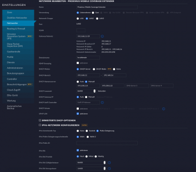

Hallo Tomsworld,
Ik verontschuldig me voor mijn slechte Nederlands, eigenlijk ben ik Duits sprekend. (Google Translate helpt me)
We gebruiken een Proximus Mobile Coverage Extender.
Om ons netwerk beter te beheren, zijn we onlangs overgestapt naar de USG PRO 4-gateway van Unifi (Ubiquiti)
De router (BBox3) bevindt zich nu in de 'Bridge-modus', PPP is uitgeschakeld, het netwerk werkt prima. Alleen de MCE knippert snel groen.
De MCE hangt alleen op LAN-poort 2.
We hebben het volgende geconfigureerd: (zie screenshot)
DNS naar Proximus: 195.238.2.21 en 195.238.2.22
Ook op Lan 2 werkt internettoegang met deze configuratie.
Als ik het goed begrepen had, kon uw MCE zichzelf voorzien. Zijn er andere configuraties ontbreekt?
Ik hoop dat je me kunt helpen - bij voorbaat dank

- Berichten: 2791
- Bedankt: 245 keer
Ik heb het niet werkende gekregen, ondanks extra routes etc. Er gaat een deel verkeer via het Voice vlan 20 denk ik. Enige manier dat het werkt is MCE direct op de bbox en die pppoe sessie ook aanlaten.
