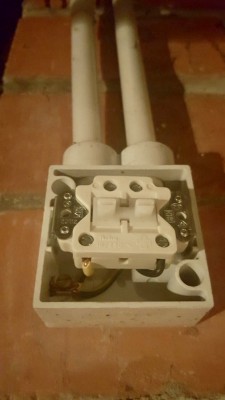

Hallo,
Ik heb 1 lamp met 2 oude schakelaars. 1 van de schakelaars (links op de foto) is kapot.
Ik heb een nieuwe gekocht, maar die ziet er lichtjes anders uit (de rechtse op de foto).
Ik ben een totale leek op gebied van elektriciteit, maar ik kan wel de schroeven aandraaien als men mij vertelt waar ik de draden moet steken.
I.p.v. zomaar wat uitproberen vraag ik het toch liever aan iemand met kennis van zaken.
Bedankt!

Zo te zien is het een wisselschakeling.
Daarom denk ik ook dat A naar L moet, de andere twee mogen zelfs omgewisseld worden.

Je hebt een wisselschakelaar, dat klopt ook met uw uitleg (1 lamp bedienen met 2 schakelaars).
Dit is het schema
Op het schema heb je een linkse en een rechtse schakelaar. Voor dit topic ontaardt in politiek gezwets, in dit geval heeft het niets met politiek te maken, maar wel met de positie op de tekening. :angel:
De linkse schakelaar krijgt de stroom (met een lijndraad), de rechts gaat naar de lamp (met een lampdraad).
Tussen beide schakelaars zitten 2 wisseldraden (op de tekening oranje en paars).
Concreet:
1. blauw en geel/groen moet je niet veranderen, daar schakel je niet op.
2. Eigenlijk moet je alles nameten, om zeker te zijn. Uit uw foto kan je niet met 100% zekerheid opmaken of je een linkse of een rechts schakelaar hebt (lijndraad of lampdraad). Vermoedelijk een lampdraad, aangezien er op contact A 2 draden zitten. Eentje om deze schakeling van stroom te voorzien en de andere om door te lussen naar een andere schakeling (bv een lichtpunt in een andere kamer).
3. VERMOEDELIJK moet je dus zo aansluiten
A is de lijn draad, die doorgelusd is naar een ander lichtpunt. Die moet je aansluiten op "L"
B en C zijn de wisseldraden, die moet je op 1 en 1' zetten. Het maakt niet uit hoe je die aansluit (B>1/C>1' of B>1'/C>1).

heist_175 schreef: 2. Eigenlijk moet je alles nameten, om zeker te zijn. Uit uw foto kan je niet met 100% zekerheid opmaken of je een linkse of een rechts schakelaar hebt (lijndraad of lampdraad). Vermoedelijk een lampdraad, aangezien er op contact A 2 draden zitten. Eentje om deze schakeling van stroom te voorzien en de andere om door te lussen naar een andere schakeling (bv een lichtpunt in een andere kamer).
dan zou ik eerder denken een lijndraad op contact A van de oude schakelaar ...

Dat lijkt logisch maar dat is het niet steeds bij schakelaars hoor, moeilijk te zeggen zonder na te meten.

Ik probeer uit te maken of je er iets verkeerd mee kan doen en ik *denk* het op het eerste zicht niet.
1 draad heeft spanning, 2 draden niet, hoe je daar ook een wisselschakelaar tussen zet, je kan dat volgens mij niet kortsluiten. Het gaat alleen niet werken als het verkeerd is. Of zie ik iets over het hoofd ?

als we er van uit gaan dat het een wisselschakeling is dan kan je inderdaad geen kortsluiting maken.
hoe je de draden ook aansluit
je mag zelfs de 3 draden aan elkaar verbinden en dan gaat de lamp altijd branden,kan je ze zelfs niet doven met de andere schakelaar ook niet...

Je moet niet uitgaan van deze of gene handboeksituatie.
We krijgen enkel een foto met 4 draden. Met 4 draden kan je rare dingen doen :).
Ook de kleuren... ik heb al blauwe lijndraden gezien of 3 grijze draden in een enkelpolige schakelaar. Dan kom je bedrogen uit als je die doorlust zonder meer :).
Vandaar: nameten.

Opgelet, het schema van heist_175 is slechts 1 van de manieren waarmee je een wisselschakeling kan realiseren.
Er bestaan ook andere waarvan 1 (de franse wisselschakeling) wel gevaarlijke situaties kan opleveren en kortsluiting maakt als je ze verkeerd aansluit (deze is dan ook verboden, maar ze kan wel voorkomen in oudere installaties).
Zonder schema kan je eigenlijk vrij weinig zeggen wat voor schakeling het is. Het beste wat je kan doen zonder schema is uitzoeken welke klemmen wat zijn op de oude schakelaar en de draden op dezelfde klemmen aansluiten op de nieuwe schakelaar.

Op de foto zie je niko 10-250. Dit is idd een wisselschakelaar. Je ziet ook een P staan onderaan (A op je tekening) en dit komt overeen met de L op de nieuwe schakelaar. De 2 andere draden mag je aansluiten zoals het je best past.

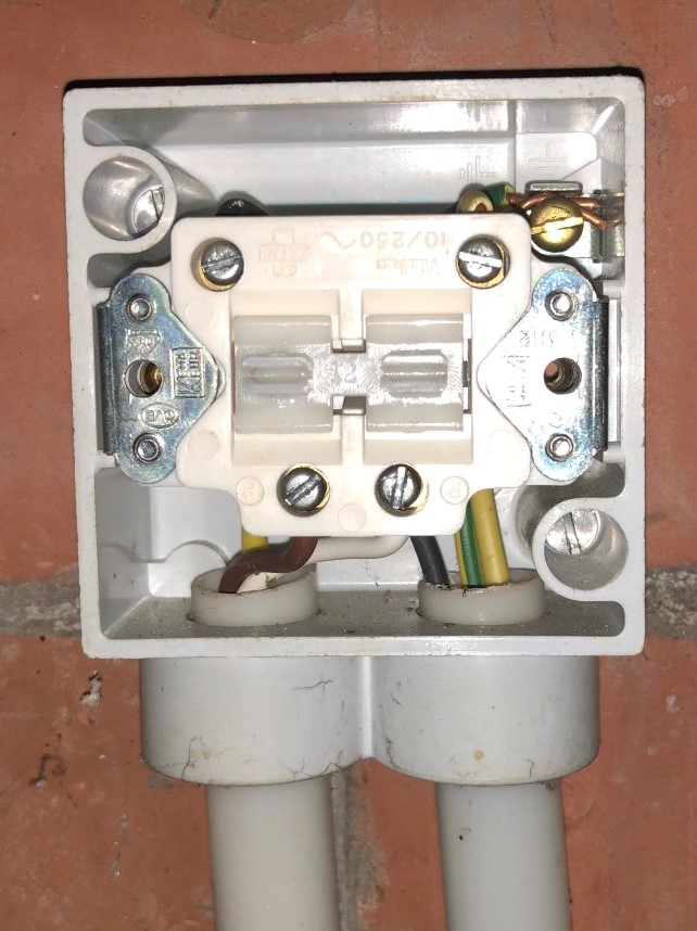

Hey
'k Heb hier een soortgelijk beestje
Lijkt me ook een wisselschakelaar ? Wel raar dat er rechts boven draden zijn aangesloten op die vijs ? (aarding?)

volgens de kleur zou het allesinds aarding moeten zijn. Ziet er idd een wissel uit.
M_016
Berichten: 922
Bedankt: 113 keer
Inderdaad & doorverbinding van de 2 aardgeleiders

Hm kleine update, want 't is een geweldige installatie :|
2 buizen:
1 met bruin/wit en aarding en nog 1 met geel, zwart en aarding.
- Op de 2 onderste vijzen (bruin/wit) zit permanent stroom
- Op de bovenste (zwart / geel) zit enkel stroom bij aanschakelen
Dus zal dan toch een enkelpolige schakelaar zijn me dunkt. :-o
Enfin, bedoeling was om deze schakelaar elders te plaatsen, maar ga gewoon zo'n klikaanklikuit gebruiken denk ik.
Minder gezever met kabels trekken en is toch maar voor een zolderlicht.

Dit is duidelijk een dubbelpolige schakelaar :wink:
Berichten: 17549
Bedankt: 1273 keer
Uit uw foto en uw commentaar kan ik niet opmaken wat het is.
Wat zit er in buis1 en in buis2?
Hoe zijn de kabels aangesloten en waar?
Zijn er doorverbindingen achter de schakelaar (en dus niet zichtbaar op de foto).

philippe_d schreef:Dit is duidelijk een dubbelpolige schakelaar :wink:
Waarschijnlijk heb je gelijk, maar het kan ook een kruisschakelaar zijn.
Staat er geen nummer op zoals SCH2 ( 2 = dubbelpolige schakelaar); Soms gestanst of gedrukt

Als er maar ėėn schakelaar is zoals blijkt uit de uitleg en uit de gemeten spanning bij schakelen. Dan is dit duidelijk een dubbelpolige schakelaar.
spacekiek
Berichten: 1216
Lid geworden op: 14 jan 2004, 07:44
Bedankt: 17 keer
Wel 't is niet bij mij thuis, en gegeven de rare kleurencombo speel ik liever ff zeker.
Volgens mij hebben ze van een stopcontact afgetakt naar deze schakelaar (bruin/witte draden), en deze zitten permanent onder stroom.
Als ik uitschakel, dan heeft geel/zwart geen stroom meer en gaan de lichten uit.
(Heb nooit het nut gesnapt van een dubbelpolige schakelaar trouwens ? )
Helaas geen opschriften te zien ... nochtans wreed goed gekeken :-)

Dubbelpolig is verplicht op circuits met 20A, verder nergens.
Ik heb het wel in mijn badkamer, oldskool, maar dat is al lang niet meer verplicht.
In vochtige ruimtes én uw "vochtige toestellen" moeten op 30mA staan
- alles in de badkamer
- alles in de ruimte met een douche
- alles voor uw sauna, whirlpool, ...
- vaatwasser
- boiler
- wasmachine
- droogkast
