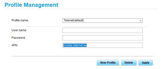

Ik heb onlangs een 2de hands HUAWEI E5186s-22a op de kop kunnen tikken. Ik dacht deze te gebruiken samen met een Telenet Kong surf abonnement als backup/failover voor mijn Telenet fibernet lijn thuis. Ik vind echter nergens een handleiding van dit toestel.

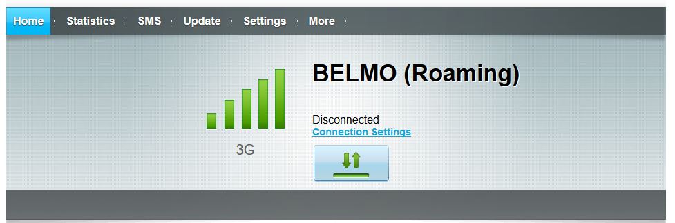

Na een beetje prutsen in de web interface ben ik ondertussen zo ver dat de simkaart en de pincode herkend worden. Ik het status scherm is te zien dat de HUAWEI verbonden is via 3G met het netwerk BELMO en het signaal goed is. Er is echter geen verbinding met het internet.
Ik heb een profiel aangemaakt met als APN mobile.internet.be .
Heeft er hier iemand ervaring mee?
Bedankt

probeer eens de gewone apn : telenetwap.be

jammer genoeg werkt dat ook niet, dus ik zal mijn zoektocht verder moeten zetten

De sim al eens geprobeerd in een ander toestel?
Om het kort te houden: zelf al 2 keer problemen gehad (niet bij Telenet), 2 keer opgelost door een nieuwe sim nadat bleek dat de sim in een ander toestel ook niet werkte.

Dat heb ik nog niet gedaan, probleem is wel dat al mijn andere toestellen hier in huis een kleiner formaat SIM kaart hebben.
Ik ga morgen eerst eens proberen met een (geleende) DIM kaart van Proximus

Komen de Telenet sim's niet standaard in uitdrukformaat? Ik heb gewoon 3 in 1 sim kaartjes van Orange. Je kan perfect de nano sim er uit drukken en deze later terug in de adapter plaatsen.

Is jammer genoeg een een kaartje van een jaar of 2 welke niet het uitdruksysteem heeft
