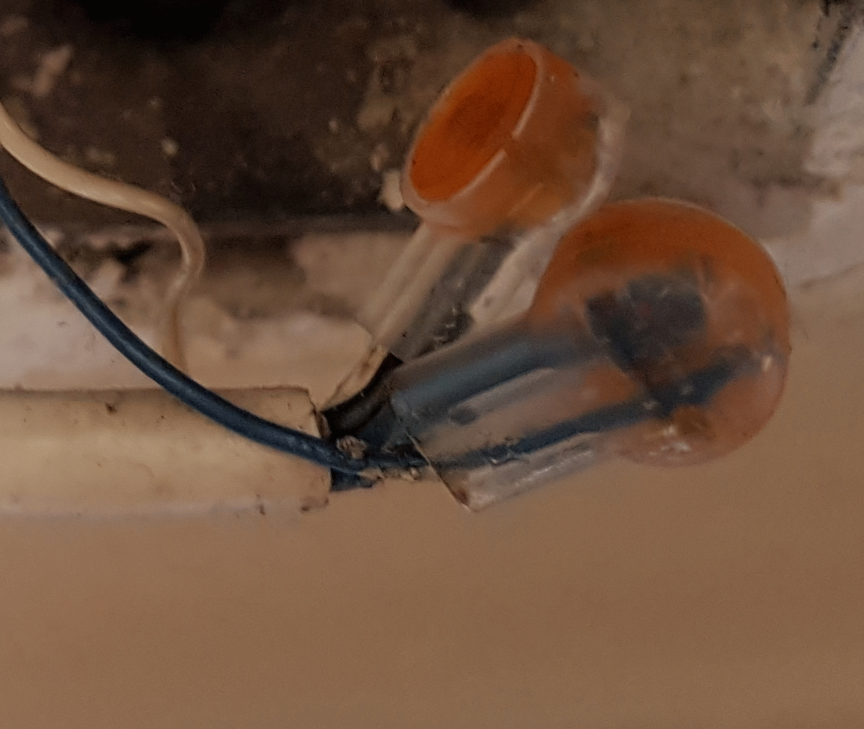

In ons huurhuis zitten we met een klein netwerkinfrastructuur probleem m.b.t. het doorlopen van de koperlijn. Er zijn namelijk wel een heleboel aansluitingspunten, maar alleen het punt dat het verste van de straat ligt, geeft effectief een signaal. De rest lijken allemaal 'doorverbonden'. Ik vermoed dat dit ook een impact heeft op onze snelheid, want we geraken maximaal aan een 60/15 profiel ondanks dat we volgens de lijntest in zone 1 zitten.
Concreet ziet elk punt er intern ongeveer zo uit:
https://1drv.ms/i/s!ApRAeO9lLnR5gq5na3RVOQLYqPNszQ
Het laatste is dan wel correct aangesloten.
Is het doenbaar voor een amateur om te proberen het punt dat het dichtste bij de straatkant ligt, opnieuw aan te sluiten? Of is dat iets waarvoor ik best even een professional bijhaal? Ik zag dat er zowel op de website van proximus als van EDPnet wel duidelijke instructies staan.

qless schreef:auw, dat je daar nog 60/15 mee haalt...
Het ziet er beide niet uit als de echte invoerkabel.
Ik zie toch geen groot probleem met de verbinding op de foto.
De ene (wit-blauw en groen-oranje) is een Proximus kabel, die professioneel verlengd is op één UTP paar met Proximus scotchlocks, dus waarschijnlijk uitgevoerd door een Proximus technieker :wink:
raf1 schreef:Ja, maar dan moet je 100% zeker zijn dat je het eerste aansluitpunt hebt gevonden.
Dat is correct.
Maar op de foto te zien is dat misschien wel de eerste van de reeks aansluitpunten, gezien de Proximus kabel hier overgaat naar UTP.
Hij zou eens kunnen proberen om hier zijn NTP aan te sluiten (het blauw-witte paar).
Maar zoals de vorige posters zeggen: ideaal is op zoek gaan naar het eerste aansluitpunt, en van daaruit mogen er geen verdere verbindingen meer gemaakt worden.

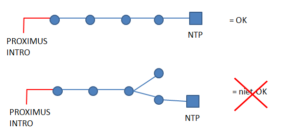

Als we ervan uit kunnen gaan dat in alle wandcontactdozen de doorverbindingen correct aangesloten zijn, dan zal de verbetering minimaal zijn, en zeker niet in die zin dat DLM je hoger zal brengen.
De gouden regel is dat het doorverbindingen moeten zijn, en geen aftakkingen
Je kan het altijd proberen, door je modem tijdelijk aan te sluiten op het eerste punt.
Indien geen noemenswaardige verbetering, kan je de situatie terug herstellen.
Inderdaad, voor mij gaat het hier om een gewone VVT kabel 2 paar met aardingsdraad, en een kabel die ik niet ken ?
Wat mij opvalt vooraan in de scotchlock, de ene blauwe draad heeft de dikte van één VVT draad en de andere blauwe draad is veel dikker.
Doet mij meer denken aan een elektrische draad ?
@ccfan kan je dat eens bekijken voor de kabel die er langs onder uit komt ?
1 - de kleur van de buitenmantel is niet goed te zien ==> wit ?
2 - met maar twee draden in .... waarvan 1 blauw zo te zien ?
3 - en de andere draad is die soms zwart ?

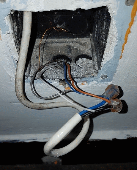

Dag iedereen,
Bij verder nazicht is er dus nog een TF2007 iets dichter bij de straatkant, in dezelfde kamer als de kabel-NIU, dus vermoedelijk het eerste punt voor zover ik dus weet.
Hier ziet de configuratie er zo uit:
https://1drv.ms/f/s!ApRAeO9lLnR5grgMKr-yQEzCd3H2QQ
Vermoedelijk is de kabel die van hieruit vertrekt, de kabel die in de vorige foto (het volgende punt) aankomt.
Er komen dus een witte en grijze kleine kabel toe, die blind eindigen, met daarnaast een enkele koperkabel die ook blind eindigt. Verder dus een oranje en blauwe kleine kabel. De oranje wordt met een zwarte verbonden via scotchlock, de blauwe met een (iets dikkere) blauwe.
Lijkt dit meer op het 1e toegangspunt voor jullie?

CCfan schreef:Lijkt dit meer op het 1e toegangspunt voor jullie?
Ik ben nog niet overtuigd. Als de meterkast voor elektriciteit nog dichter bij de voorgevel staat, vind je naast de dikke (zwarte) )elektriciteitskabel onder de meterkast wellicht ook een iets dunnere grijze kabel eventueel aangesloten op een klein zwart doosje met RTT, Belgacom of Proximus-aanduiding.
Logischerwijs is de Proximus-aansluitkabel te vinden op de plaats waar de andere nutsmaatschappijen voor gas, water en elektriciteit hun leidingen door de voorgevel hebben gestoken.

@ccfan, dat is al wat beter, een petkabel komende van de straat waarschijnlijk zonder tussendoos = 2 paar, blauw/oranje en wit/grijs.
Zou kunnen dat die petkabel komende van de straat is ingemetseld en hier uitkomt.
De andere kabel is een elektriciteitskabel van 1 paar !
De verdere bedrading is inderdaad niet echt conform, de reden zal zijn renovatie werken "van in der tijd" uitgevoerd door de eigenaar of elektrieker !

@Raf1, het aansluitingspunt voor de andere nutsleidingen ligt in de kelder, doch een stuk meer naar achter t.o.v. de straatkant (kelder is slechts beperkt in oppervlak en ligt ongeveer in het middenste derde van het huis), hier komt helaas zeker geen proximus of telenet aansluiting toe.
Edit:
Ik heb op dit laatste punt de scotchloks verwijderd en de TF terug aangesloten. Hierdoor is het signaal op de andere contactpunten weggevallen, dus ik vermoed dat dit inderdaad het eerste punt betreft. De lijnwaarden zijn hiermee lichtjes verbeterd, doch vermoedelijk niet genoeg om een beter profiel te krijgen.

Carrier record		A43	A43
Als DLM zijn werk doet zal je uiteindelijk stranden op een 70/20 profiel en zelfs een 70/30 profiel
85down ga je nooit halen daar DLM dit niet zal toelaten, idem met 35up zal ook net niet lukken.
ik veronderstel dat je nu toch de NTP2007 rechtstreeks hebt aangesloten op het blauw/oranje paar
die in die muur zit (invoer pet kabel van proximus is dit). als je op de volgende contactdozen in
huis vaste telefonie wil (als je deze als hebt) dan mag je gerust de blauw/zwarte kabel die via
scotchlocks doorgelust was naar de andere contactpunten aansluiten op de NTP op de GROENE
klem, deze zal dan doorlussen naar de rest van de woning waar je dan gewoon telefonie kan
genieten ZONDER dat dit nadelinge beinvloeding zal hebben op je huidige waarden van DSL.
