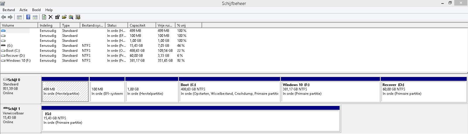

Hallo, mijn situatie is als volgt.
2 jaar geleden een Medion laptop gekocht met windws 8.1 (UEFI) bios/systeem. Nu heb ik de C: partitie een stuk verkleind en daarop een nieuwe partitie F: aangemaakt om es met windows 10 aan de slag te gaan. Resultaat is dat ik nu een perfecte dual boot heb windows 8.1/10. Graag zou ik nu windows 10 behouden en die partitie met windows 8.1 verwijderen. Echter juist die partitie is mijn systeem/boot partitie. Ik veronderstel dat ik niet zo maar in disk manager die C: partitie mag verwijderen. Hoe los ik dit zo goed mogelijk op? Ik heb een screenshot bijgevoegd van disk manager.
Zoals je kan zien staat de orignele recovery partite van medion er ook nog op. Die wil ik uiteraard nog behouden voor het geval ik die moet terugzetten.
Alvast bedankt

Je verwijderd de partitie van win 8 en laat met de cd van Windows 10 een opstartherstel uitvoeren. (Zo zou ik het doen)

Ik heb de windows 10 installatie uitgevoerd vanaf een USB stick in windows 8. Waar kan ik dat vinden dat "opstart herstel" Moet ik opnieuw de setup uitvoeren van die windows 10 USB stick?

Het dual boot menu verwijderen is geen probleem. Maar het is de partitie op zich die moet verwijderd worden. Ik wil dus enkel windows 10 behouden die dus of de F: partitie staat en die dus mijn C: moet worden.mailracer schreef:https://computertotaal.nl/artikelen/pc/ ... rwijderen/
Mss dit eerst eens proberen en dan de partitie verwijderen
Kent er iemand het programma "EasyBCD"? met dit zou het moeten lukken maar heb er zelf geen ervaring mee.
Mvg

Ik zou ook doen wat Wied zegt, Windows 10 gewoon opnieuw installeren, herpartitioneren tijdens de installatie en dan ziet Windows meteen de licentie van de versie die er al op stond dus ook meteen geactiveerd

Om de een of andere reden kan ik niet booten vanaf USB stick (EFI) zelfs niet met secure boot op off. Dus moet wel installeren vanuit windows 8. Echter indien je dit op die manier doet kun je tijdens installatie niet herpartitioneren. Enkel de drive aanduiden waar windows 10 op moet komen.

Of post wat foto's van de bios, het is soms een belachelijk kleine instelling, bij sommige kan je USB pas selecteren bvb als er een stick in zit

Bedankt voor de hulp. Heb ondertussen een nieuwe iso gedownload. Blijkbaar opstarten via DVD lukt wel maar via USB niet. Wanneer de USB erinzit ziet mijn bios hem wel maar booten vanaf die lukt dus voor geen meter.
Zal het dus via DVD moeten doen.

Overschat ook het nut van die recoverypartitie niet. Win 8.1 van een jaar of 3 geleden...
Stel dat je dat ooit nog gaat gebruiken, dat dat succesvol is en dan moet je ook nog eens de updates van meer dan 3 jaar binnentrekken.
Bij wijze van spreken ben je dan toe aan je pensioengerechtigde leeftijd als die klus succesvol achter de rug zou zijn (lichte overdrijving zeker in het licht van de recente pensioenhervormingen
Ik zou ook zoals hier boven al gemeld gewoon een verse windows 10 install doen en in de partitionmanager alle vorige partities eraf doen.
