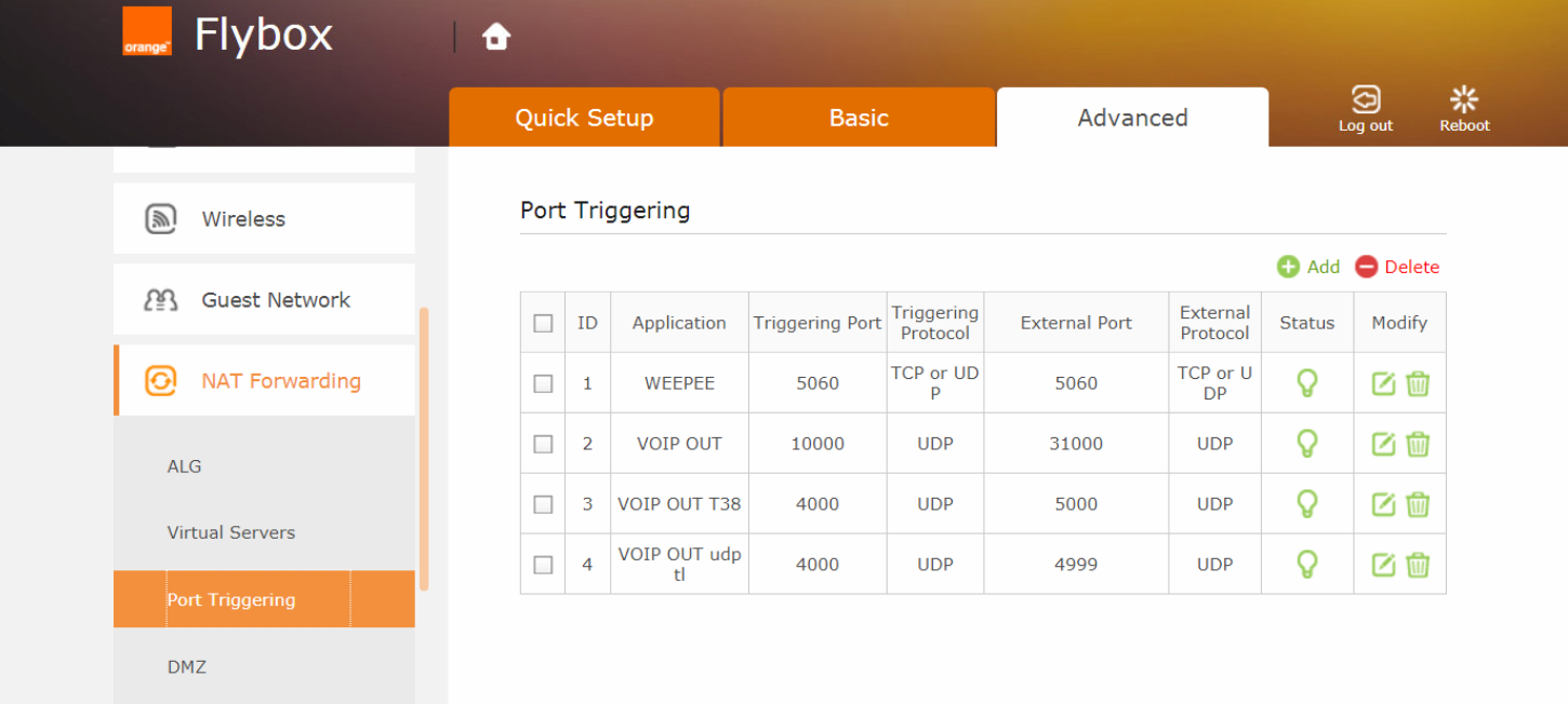

In het screenshot zie je ook dat ik de poorten die weepee me aangaf allemaal heb opengezet, hoewel ik niet denk dat dit verschil uitmaakt, het werkt allesinds niet beter.
In de bbox3 settings staat geen enkele poort manueel of automatisch ingegeven voor de centrale, dat is net het nut van een voip-centrale te gebruiken lijkt mij, en toch werkt het daar.

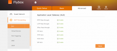

Kan je eens een screenshot posten van wat er onder het tabblad ALG staat.
De reden dat het op een BBOX3 wel werkt is omdat daarop wel een goede implementatie staat van SIP ALG.
SIP ALG is een stukje software op je router die ervoor zorgt dat voip telefoongesprekken door je router geraken zonder dat je moet beginnen prutsen met poorten verzetten en weet ik wat nog allemaal.

Hey,
hierbij de screenshot.

Zet sip alg is uit, reboot je C610 en test opnieuw grote kans dat het ok is.

Tomsworld schreef:Zet sip alg is uit, reboot je C610 en test opnieuw grote kans dat het ok is.
Helaas niet :'( nog steeds hetzelfde :s

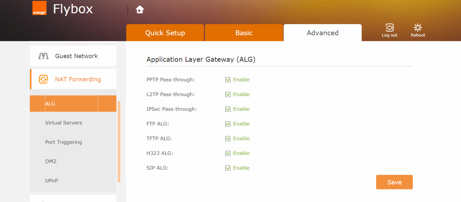

De eerste en in mijn ogen de beste oplossing bestaat er in om SIP ALG gewoon zijn werk te laten doen.
Op het net zal je heel wat SIP ALG haters vinden en net zoals hierboven zullen ze je aanraden om dit uit te zetten. Die haat tegenover SIP ALG is vele jaren geleden ontstaan doordat op sommige routers de implementatie van dit stukje software niet goed was. Dit blijft en blijft maar meegaan en meegaan. Echter op de meeste huidige routers (BBOX3, Telenet HGW, Mikrotik, ...) werkt dit de dag van vandaag wel goed en maakt dit het aansluiten van een VOIP toestel, centrale, ... poepsimpel.
Het eerste wat ik zou willen proberen is het volgende :
- Zet SIP ALG aan
- Doe al die portforwardings weg (noteer misschien ergens de settings voor het geval je ze toch terug zou moeten zetten)
- Kijk de settings op je C610IP na. Hou er rekening mee als je een lijn (connections) in je C610 wijzigt en daarna op save drukt, deze in het volgende scherm (overview of connections) nooit onmiddellijk geregistreerd zullen staan. Het kan enkele minuten duren. Druk daarom na een minuutje eens op de refresh knop in je browser. Meestal is de connectie dan wel geregistreerd.
Het zou ook nuttig zijn mocht je eens een screenshot posten van je C610IP pagina met de verbindingsgegevens van Weepee en bijvoorbeeld Megavoip. De gegevens onder advanced setting zijn voor mij het belangrijkst. Er staat hier op het forum trouwens ergens een screenshot van mijn settings zoals het bij mij werkt achter de eerder genoemde routers of modems.
Pas als ik overtuigd ben dat SIP ALG niet werkt zoals het hoort, zou ik naar andere oplossingen zoeken.

PeterP schreef:De eerste en in mijn ogen de beste oplossing bestaat er in om SIP ALG gewoon zijn werk te laten doen.
- Zet SIP ALG aan
https://userbase.be/forum/viewtopic.php ... 15#p715815
edit : Link naar screenshot toegevoegd.

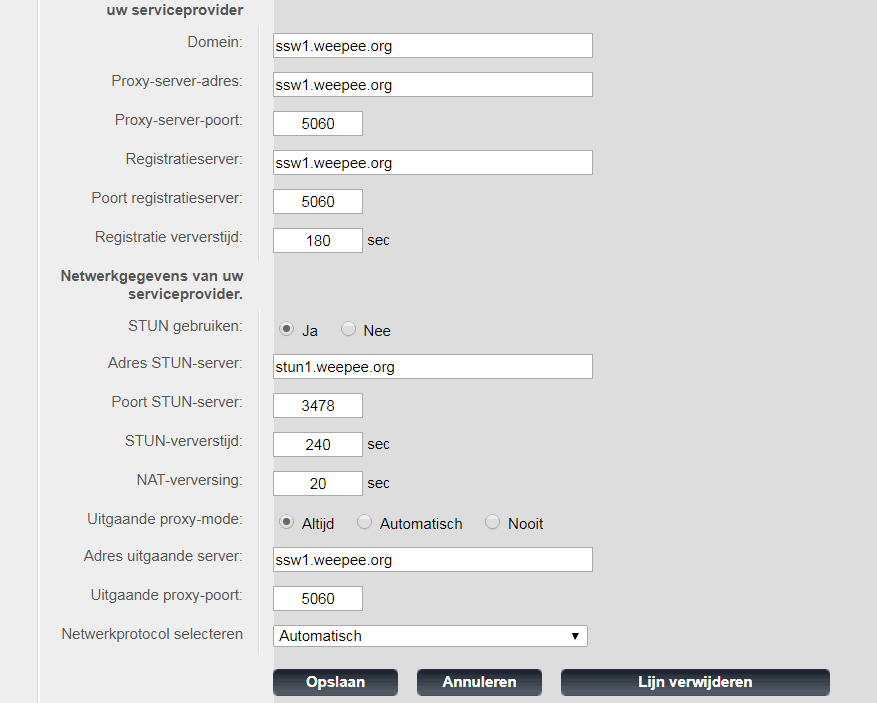

Hoi,
Ik heb gedaan wat je vroeg, en hieronder een screenshot van de settings.
-Port mappings allemaal gewist
-SIP ALG terug aangezet
Voor alle duidelijkheid met de c610ip is niets mis qua settings, de weepee line gebruikt een auto config via de code, en de andere betamax accounts zijn ook correct ingesteld, dat wordt duidelijk wanneer ik het op een bbox aansluit.
Dus iets wijzigen aan de c610 lijkt me niet nuttig? ook niet de ssw server van weepee aangezien de andere lijnen ook niet werken..
P.S. De lijnen staan wel allemaal correct geregistreerd (altijd al geweest, SIP alg uit of aan maakt niet uit) & voor de volledigheid, inkomende oproepen lukken ook nog steeds.

De ervaring die ik heb met de settings die je doorkrijgt van Weepee is dat het niet werkt.
De link naar mijn screenshot heb ik ondertussen toegevoegd aan mijn post.
STUN = NEE
Uitgaande proxy-mode=NOOIT

PeterP schreef:De ervaring die ik heb met de settings die je doorkrijgt van Weepee is dat het niet werkt.
STUN = NEE
Oke, heb het aangepast, ik zal nog eens proberen te bellen binnen een paar minuten, nadat ik de centrale gereboot heb.
Maar dan nog lijkt me dit een setting puur voor de weepee lijn, en gaan hiermee de andere lijnen niet beter werken?
Want op de megavoip account stond het op niet/nooit

Ik heb hier nog wat zitten opzoeken over de Flybox.
Indien ik het goed begrijp dan doe je port forwardings niet onder het tabblad “port Triggering” maar onder het tabblad “virtual server”. Wil je even nakijken of dit klopt ?
De reden waarom port forwardings niet mijn eerste voorkeur hebben is omdat het hele internet dan op de geforwarde poorten tot bij je VoIP toestel geraakt. Op mijn Mikrotik router firewal heb ik ongeveer een 50 tal drops per dag op poort 5060. Als je die pakketjes analyseert met Wireshark zijn dat allemaal zogenaamde “friendly-scanners”. Die friendly-scanners zijn een stukje open source software dat ooit geschreven werd om VoIP servers te testen op veiligheid. Er zijn natuurlijk gasten met slechte bedoelingen die deze software geïntegreerd hebben in een groter geheel om het gehele internet geautomatiseerd af te schuimen naar kwetsbare slachtoffers. Als ze ook maar op 1 pakketje een respons krijgen dan stoppen ze gewoon niet meer om op uw VoIP toestel te geraken. Dan gaat het letterlijk naar duizenden pakketjes per dag.
