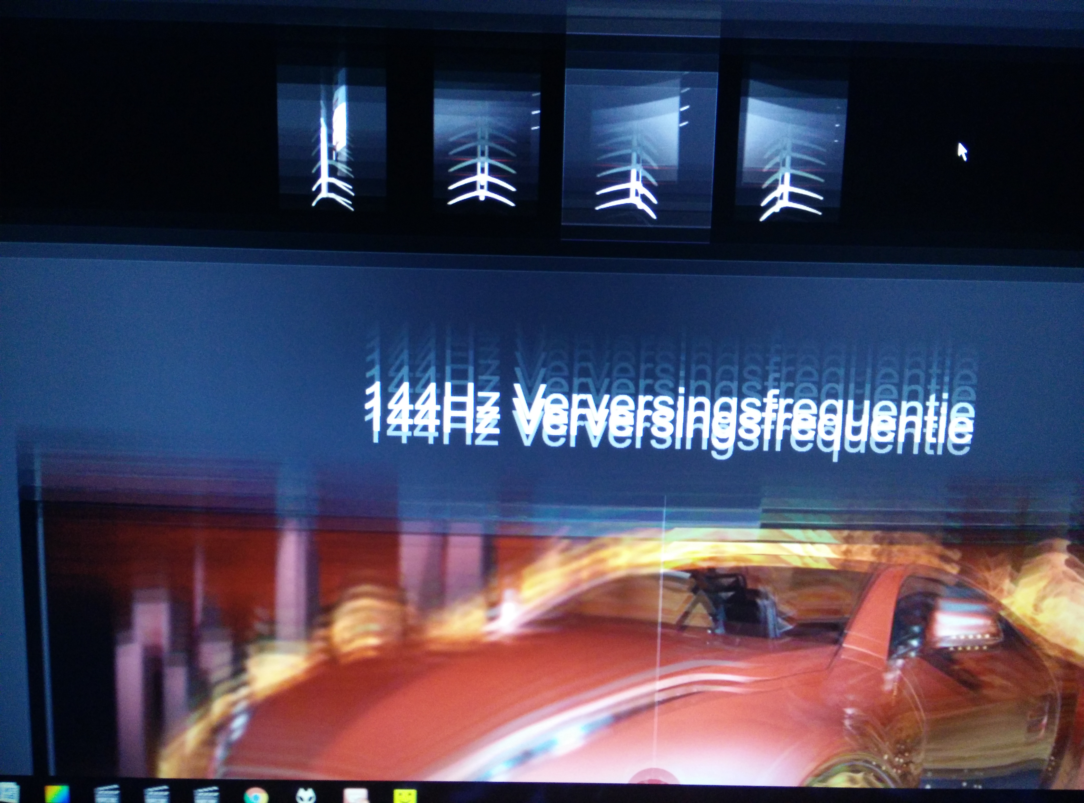

Ik heb ook net een nieuw scherm gekocht met VA paneel dat veel last heeft van ghosting. Onderstaande afbeelding is tijdens het scrollen in een webpagina, maar het komt ook voor bij films en alles wat bewegend beeld is:
Kan dat eventueel de oorzaak zijn van de gpu of een verouderde hdmi aansluiting? (geen idee welke versie hdmi het is). Of is dat gewoon het probleem van het scherm zelf?
