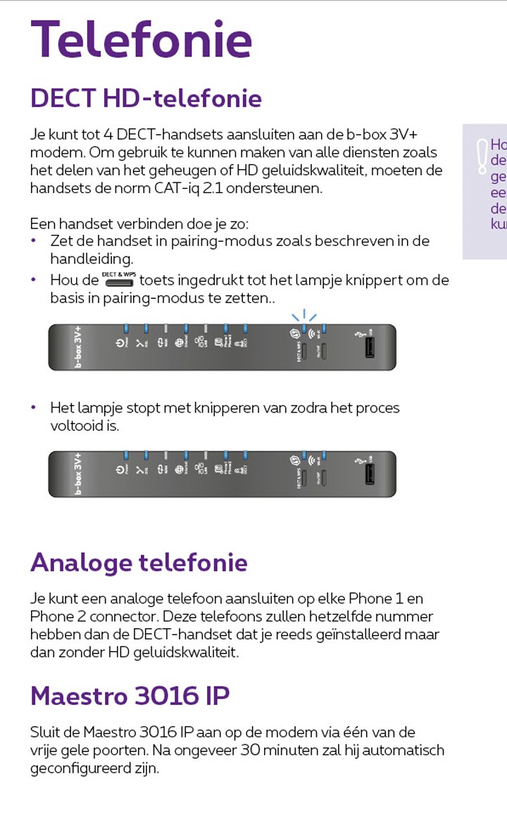

De B-Box3v+ werkt ook met DECT.
Als je nu een DECT Telefoontoestel hebt, kan je dan dit telefoontoestel zo maar koppelen aan de B-Box3V+ of moeten er instellingen gebeuren op de B-Box3V+ en welke dan?
Senne
Berichten: 135
Bedankt: 12 keer
Staat gewoon in de installatie handleiding. Pagina 25.
https://www.proximus.be/support/nl/id_s ... 3-enz.html
